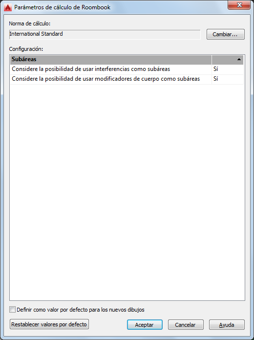

- Norma de cálculo
En este campo se muestra la norma de cálculo actual. Para cambiarla, haga clic en Cambiar.
Los parámetros se almacenan en el dibujo actual. En los nuevos dibujos, se aplica el valor por defecto hasta que se modifica.
- Internacional
- La norma internacional calcula las cantidades reales.
- Subáreas
- Opcionalmente, algunos objetos se pueden considerar o no como subáreas (conmutación Sí/No):
- Podría utilizar interferencias como subáreas
- Podría utilizar modificadores de cuerpo como subáreas
Opcionalmente, dichos objetos también se pueden enumerar y calcular como subáreas.

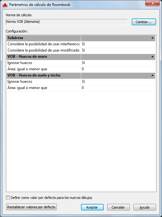

- Norma VOB
- La norma VOB alemana define un determinado conjunto de reglas para el cálculo de cantidades de habitaciones.
- Subáreas
- VOB
- En función del sector para el que se calculen las cantidades, existen reglas diferentes para sustraer subáreas.
Por ejemplo: las subáreas como huecos, ventanas, puertas de hasta un tamaño de 2.5 m² se ignoran en el cálculo de superficies de muro. Para subáreas en superficies de suelo y techo, se aplicará un límite de tamaño de 0.10 m².
- Hueco de muro
- Por defecto, la opción está activada con un valor de 2.5 m². De esta forma, los huecos en muros de hasta este tamaño se ignoran. Todos los huecos que son más grandes, se calculan.
- Huecos de suelo y techo
- Por defecto, la opción está activada con un valor de 0.10 m². De esta forma, los huecos en suelos y techos de hasta este tamaño se ignoran. Todos los huecos que son más grandes, se calculan.
- Cambiar los valores
- En cualquier momento, puede cambiar los parámetros de cálculo, simplemente introduciendo otro valor en el campo de edición. El siguiente cálculo de cantidad de habitaciones se lleva a cabo con el valor de cálculo actual. De esta forma, se pueden calcular las cantidades de habitaciones según VOB por sectores.
- Excepciones a las reglas
- Por supuesto, puede definir excepciones a la regla, lo que significa que puede calcular huecos individuales con independencia de su tamaño. Esos cambios individuales se pueden realizar en el cuadro de diálogo Subáreas de Cantidad de habitaciones calculada, haciendo clic en Cálc. de VOB. Si no desea realizar un cálculo de la cantidad según VOB, sino calcular las cantidades reales, simplemente puede definir las dos opciones en "Ignorar huecos: No". De este modo, se calculan todos los huecos, independientemente de su tamaño.
