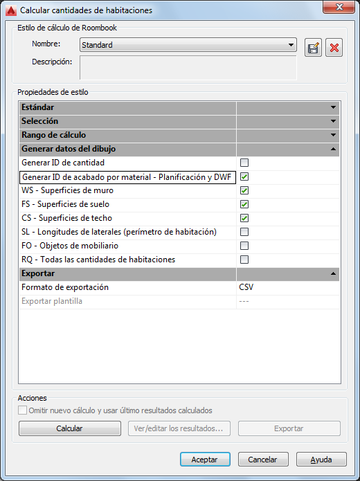

Los ID de acabado se crean en las vistas de planta y de modelo. Los ID de acabado son necesarios para la exportación a tablas de planificación y Design Web Format. Los ID se crean en el dibujo, en la vista en planta, así como en una vista modelo 3D.
- Haga clic en la
- En el cuadro de diálogo Calcular cantidades de habitaciones, en Propiedades de estilo, lista Generar datos del dibujo, seleccione Generar ID de acabado por material.
- Pulse Aceptar.
