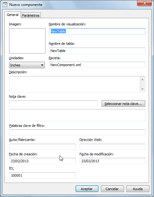

    Aparecerá el cuadro de diálogo Nuevo componente.
  6. En la ficha General, especifique los valores siguientes, si resultan pertinentes, para el componente que vaya a agregar:
    Nombre de valor Descripción/Instrucciones
    Imagen Seleccione con el botón derecho el cuadro Imagen. A continuación, seleccione Especificar imagen para desplazarse por las imágenes disponibles para el grupo seleccionado en la ubicación especificada por su valor Clave de ruta. La imagen que seleccione se mostrará en la ficha Imagen del Administrador de componentes de detalles cuando se seleccione este componente.
    Nombre de visualización Especifique el nombre que desee que se muestre para este componente en el Administrador de componentes de detalles.
    Nombre de tabla Especifique el nombre de la tabla de tamaños para este componente.
    Units Seleccione una unidad en la lista desplegable.
    Receta Especifique un nombre para el archivo XML RecipeSpec, que contendrá las recetas que especifique para dibujar este componente.
    Descripción Escriba la descripción de este componente que aparecerá en la ficha Información del Administrador de componentes de detalles.
    Nota clave Elija Seleccionar nota clave para buscar o crear una nota clave que será la predeterminada para este componente.
    Palabras clave de filtro Escriba una lista de palabras clave delimitadas por comas que se usará en la búsqueda de este componente.
    Autor/fabricante El nombre de la persona o entidad responsable de este componente.
    Dirección Web Escriba la dirección URL del autor/fabricante.
    Nota: La propiedad ID en la ficha General es un valor de sólo lectura que identifica una tabla Groups particular en la base de datos seleccionada. Estos valores se asignan automáticamente al agregar grupos a la base de datos.
