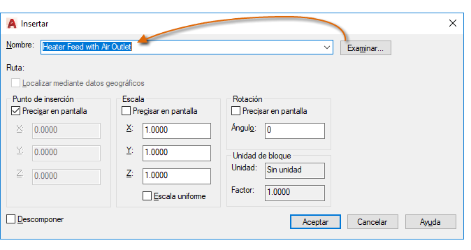

Insertar un bloque
Normalmente, cada uno de estos bloques es un archivo de dibujo, quizás guardados en una carpeta con archivos de dibujo similares. Cuando se necesita insertar uno en el archivo de dibujo actual, utilice el comando INSERT (o escriba I en la ventana de comandos).
La primera vez que inserte el dibujo como bloque, haga clic en Examinar para localizar el archivo de dibujo. Asegúrese de organizar los bloques en carpetas fáciles de organizar.
Una vez insertado, la definición de bloque se almacena en el dibujo actual. A partir de entonces, puede elegir desde la lista desplegable de Nombre sin necesidad de hacer clic en el botón Examinar.
Consejo: Por lo general, la configuración por defecto del cuadro de diálogo Insertar es aceptable. Después de elegir el nombre de bloque, haga clic en Aceptar y, a continuación, especifique su ubicación en el dibujo. Puede girarlo posteriormente, si es necesario.

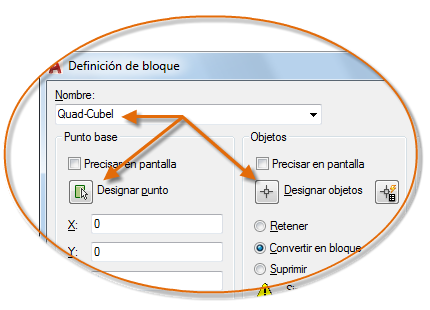

Crear una definición de bloque
En lugar de crear un archivo de dibujo que se inserta como bloque, es posible que desee crear una definición de bloque directamente en el dibujo actual. Utilice este método si no desea insertar el bloque en ningún otro dibujo. En ese caso, utilice el comando BLOQUE para crear la definición de bloque.

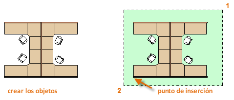

Por ejemplo, esta es la forma en que se puede crear un módulo para un diseño de cubículo.
  1. Cree los objetos del bloque.
  2. Inicie el comando BLOQUE.
  3. Escriba un nombre para el bloque, en este caso, Quad-Cube.
  4. Seleccione los objetos que ha creado para el bloque (haga clic en 1 y 2).
  5. Especifique el punto de inserción del bloque.
Puede introducir la información de los pasos 3, 4 y 5 en el cuadro de diálogo Definición de bloque en cualquier orden.
Después de crear la definición de bloque, puede insertar, copiar y girar el bloque según sea necesario.
Mediante el comando DESCOMP, puede descomponer el bloque en sus objetos componentes si es necesario para realizar cambios. En la siguiente ilustración, el cubículo de la derecha se ha descompuesto y modificado.
En este ejemplo, probablemente se creará una nueva definición de bloque a partir de los objetos del bloque descompuesto.
