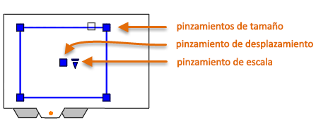

Una ventana gráfica de presentación es un objeto que se crea en una ficha Presentación para visualizar una vista con la escala ajustada del espacio modelo. Se puede considerar como un monitor de un circuito cerrado de televisión que muestra parte del espacio modelo. Puede seleccionar una ventana gráfica de presentación como lo haría con cualquier otro objeto. Cuando se selecciona, se muestran varios pinzamientos que permiten ajustar el tamaño de la ventana gráfica, desplazar la ventana y especificar la escala de la vista incluida en ella.
Se pueden utilizar varios comandos de edición como, por ejemplo, DESPLAZA, BORRA y COPIA en las ventanas gráficas de presentación. Al seleccionar una ventana gráfica de presentación, puede utilizar la paleta Propiedades para obtener una lista completa de las opciones y los parámetros.

Consejo: En lugar de encuadrar una vista, basta con seleccionar el objeto de ventana gráfica en el espacio papel, hacer clic en uno de los cuatro pinzamientos de tamaño y ajustar el contorno.

Si más adelante necesita establecer una escala distinta, seleccione la ventana gráfica de presentación y haga clic en el pinzamiento triangular de escala. Esta acción muestra una lista de escalas entre las que elegir.

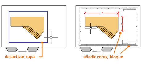

Anotación transespacial
Después de crear una o varias ventanas gráficas de presentación con la escala ajustada en una ficha Presentación, siga estos pasos para utilizar el método transespacial para incluir anotaciones en el dibujo:
  1. Desplace la ventana gráfica de presentación como sea necesario y ajuste sus aristas mediante los pinzamientos de tamaño.
  2. Desactive la capa en la que ha creado el objeto de ventana gráfica de presentación. Esta acción oculta las aristas de la ventana gráfica de presentación.
  3. Cree notas, etiquetas y cotas directamente en el espacio papel. No aparecen automáticamente con el tamaño correcto.
  4. Imprima el dibujo en papel, o como un archivo DWF o PDF.
