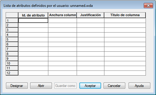

  1. Haga clic en la ficha Informesgrupo Atributos generalesAtributos de usuario. Buscar
  2. Haga clic en el interior de la columna Identificador de atributo de la fila 1. Escriba el nuevo nombre de campo mediante uno de los siguientes métodos:
    • Escriba un atributo o nombre de datos extendidos. Solo los datos extendidos con un prefijo VIA_WD_ son compatibles. No incluya el prefijo al introducir el nombre de campo.
      Por ejemplo, el valor de montaje en una implantación del armario puede estar en datos extendidos VIA_WD_MOUNT o en un atributo de montaje. Para incluir el valor de montaje en un informe de armario, escriba MOUNT como nombre de campo.
    • Haga clic en Designar y seleccione el atributo en el dibujo.
  3. (Opcional) Especifique la anchura, la justificación y el título de la columna del atributo para la generación de informes. Si se deja en blanco, se utilizarán los siguientes valores por defecto.
    • Anchura de columna. 24
    • Justificación. Izquierda
    • Título de columna. El mismo que el nombre de etiqueta de atributo
  4. Repita el proceso para atributos adicionales.
    Haga clic con el botón derecho en una celda para copiar, cortar o pegar el contenido en otra celda.
  5. Haga clic en Aceptar.
    La primera vez que se esté guardando el contenido de la rejilla, aparecerá el cuadro de diálogo Guardar como. Escriba el nombre de archivo y haga clic en Guardar.
