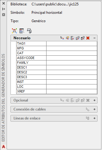

Añada los atributos TAG1, DESC1, LOC, INST, FAMILY, MFG, CAT y ASSYCODE al símbolo personalizado.
No está limitado a estos atributos; puede incluir atributos propios en los archivos de bloque de AutoCAD Electrical toolset.
Adición de atributos
Haga clic en la
. Buscar
Utilice esta paleta para asignar atributos al rectángulo y establecer la altura y la justificación de cada atributo. La paleta muestra los atributos de AutoCAD Electrical toolset que puede insertar y definir como parte del símbolo. Cuando se inserta un atributo en el símbolo, aparece una marca de verificación junto a él y no se puede volver a insertar. AutoCAD Electrical toolset permite realizar una sola inserción de cada atributo.
Introduzca:
Valor: PS
Éste es el código por defecto que se utiliza como valor %F del formato de etiqueta (como “CR” , “PB”, “LT”)
Altura: 0.125
Justificar: Centrar
Haga clic en Aceptar.
Inserte el atributo encima del rectángulo.
En el Editor de atributos del Generador de símbolos, observe la marca de verificación junto al atributo TAG1. Continúe con la inserción del resto de atributos.
Haga clic en la herramienta Insertar atributo.
Introduzca:
Valor: PS
De esta forma se asigna el valor de %F al atributo FAMILY insertado.
