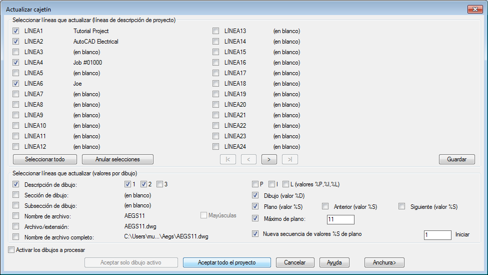

  3. Haga doble clic en el dibujo AEGS11 para abrirlo.
  4. Haga clic en la ficha Proyectogrupo Otras herramientasActualizar cajetín. Buscar
    Se muestra el cuadro de diálogo Actualizar cajetín.
  5. Seleccione los valores del proyecto y el dibujo que se deben actualizar en el cajetín.
    • LÍNEA1
    • LÍNEA2
    • LÍNEA4
    • LÍNEA6
    • Descripción de dibujo: 1 y 2
    • Dibujo (valor %D)
    • Plano (valor %S)
    • Máximo de plano
    • Nueva secuencia de valores %S de plano: 1
  6. Haga clic en Aceptar todo el proyecto.
