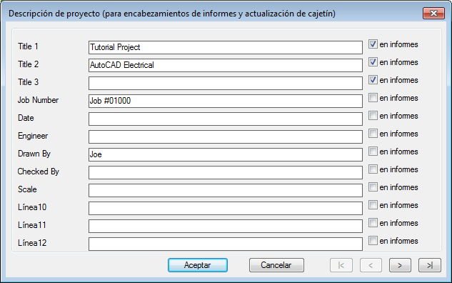

Defina las etiquetas de las líneas de descripción del proyecto que se muestran en los cuadros de diálogo.
Los cuadros de diálogo de cajetín y descripción del proyecto de AutoCAD Electrical toolset muestran etiquetas genéricas como “LINE1”, “LINE2”, etc. Estas etiquetas se pueden modificar para que coincidan con el enlace al cajetín. Por ejemplo, ha enlazado el valor del dato “LINE4” de AutoCAD Electrical toolset al atributo “JOB#” del cajetín. Lo que desea ver cuando AutoCAD Electrical toolset muestre un cuadro de diálogo relacionado con los cajetines no es “LINE4”, sino “Número de trabajo”. Un archivo de texto con la extensión WDL define las etiquetas personalizadas.
LINE1 = Título 1
LINE2 = Título 2
LINE3 = Título 3
LINE4 = Número de trabajo
LINE5 = Fecha
LINE7 = Dibujado por
LINE6 = Ingeniero
LINE8 = Revisado por
LINE9 = Escala
. Buscar
Las etiquetas coinciden con los valores del archivo WDL.
