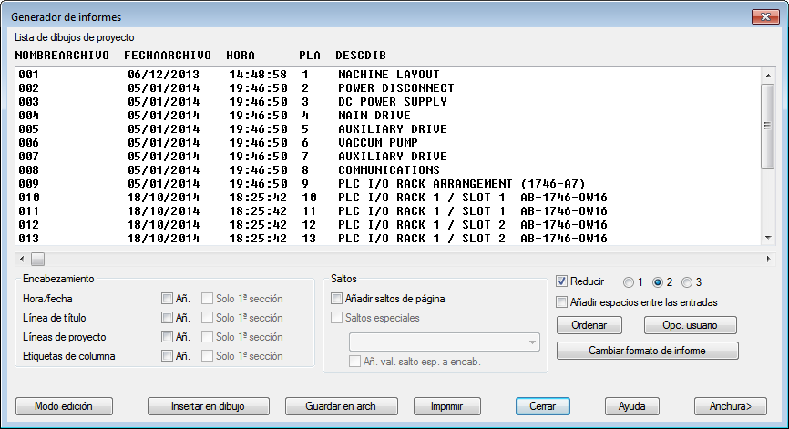

Creación de un informe de lista de dibujos
Permite extraer los parámetros de cada dibujo del proyecto y mostrarlos en un informe.
  1. Haga clic en la ficha Proyectogrupo Herramientas de proyectoAdministrador. Buscar
  2. (Opcional) Seleccione carpetas en el Gestor de proyectos.
  3. Haga clic con el botón derecho en el nombre de proyecto o de carpeta y seleccione Informe de lista de dibujos.
  4. (Opcional) En el cuadro de diálogo Informe de lista de dibujos, haga clic en Formato y desplácese a un archivo de formato de informe.
  5. Haga clic en Nuevo informe.
  6. Seleccione los dibujos que va a procesar.
    Nota: Las carpetas seleccionadas en el Gestor de proyectos se preseleccionan en el cuadro de diálogo Seleccionar dibujos que procesar.
  7. Haga clic en Aceptar.
  8. Proceda de uno de los siguientes modos:
    • Cambiar el formato del informe
    • Guardar en un archivo
    • Colocar el informe como una tabla
    • Imprimir
