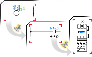

Acerca del uso de Navegar para desplazarse entre referencias
Permite desplazarse de referencia a referencia a través de todo el conjunto de dibujos del proyecto. Puede navegar a una etiqueta de componente, un número de catálogo, un número de cable, un número de elemento o a una celda de tabla de informe que contenga estos tipos de valores. Navegue en un equipotencial siguiendo las señales de origen y destino.
Al seleccionar la opción Navegar, aparecerá una ventana nueva y se cerrará la ventana original, a menos que mantenga pulsada la tecla Mayús al ejecutar el comando.
