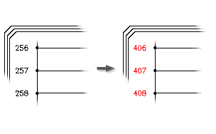

Permite volver a numerar las referencias de diagrama Ladder en todo el proyecto.
Buscar
 Comando:  AERENUMBERLADDER
Escriba el primer número de referencia de línea del diagrama Ladder. Seleccione una opción para los diagramas Ladder de los dibujos posteriores:
Primer dibujo, primer diagrama Ladder, Primer número de referencia de línea
Segundo dibujo y posteriores
Seleccione una opción para los diagramas Ladder de los dibujos posteriores.
  • Utilizar siguiente referencia secuencial: incremento a partir de la última referencia de línea del dibujo anterior.
  • Omitir, recuento de dibujo a dibujo: escriba la cantidad que se debe omitir en la primera referencia de diagrama Ladder del siguiente dibujo.
