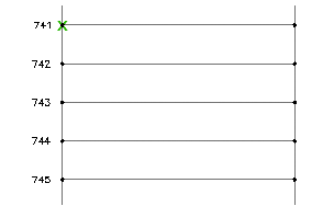

Acerca de los diagramas Ladder
En un dibujo puede insertar cualquier número de diagramas Ladder. Los diagramas Ladder no se pueden solapar entre sí. Puede insertar un nuevo diagrama Ladder cada vez.
Si existen varios fragmentos de diagrama Ladder en la misma columna vertical, deben estar alineados verticalmente a lo largo de la parte izquierda. Estas limitaciones no se aplican cuando se selecciona la referencia Zona X o Rejilla X-Y.
