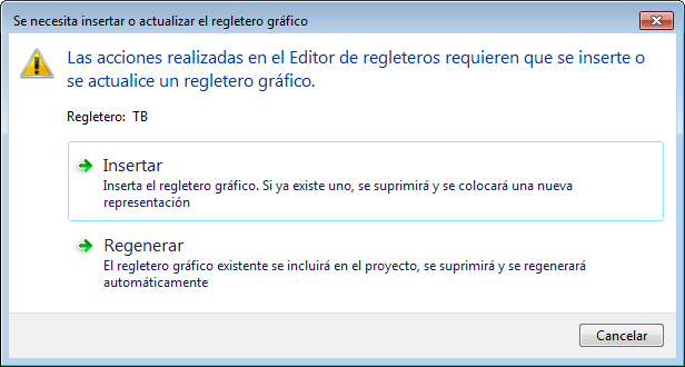

    Para colocar el regletero, haga clic en Insertar en la ficha Vista preliminar de diseño. También puede hacer clic en Regenerar o Actualizar para actualizar in situ el regletero editado de objeto gráfico o de tabla.

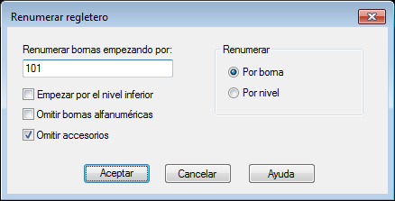

Renumeración de bornas
  1. Seleccione el regletero que desee editar en el cuadro de diálogo Selección de regletero y haga clic en Editar.
  2. Haga clic en la ficha Regletero.
  3. Seleccione las filas de las bornas que desee renumerar.
  4. Haga clic en .
  5. Introduzca un número inicial.
  6. Si alguna borna de varios niveles forma parte de la selección, seleccione si desea cambiar la numeración por:
    • Borna: la renumeración se realiza por el orden de la lista de bornas, incluidas las de varios niveles.
    • Nivel: se realiza la renumeración de todas las bornas de un nivel y del primer nivel de las bornas de varios niveles y, a continuación, del segundo, etc.
  7. Compruebe las demás opciones según sea necesario.
  8. Haga clic en Aceptar.

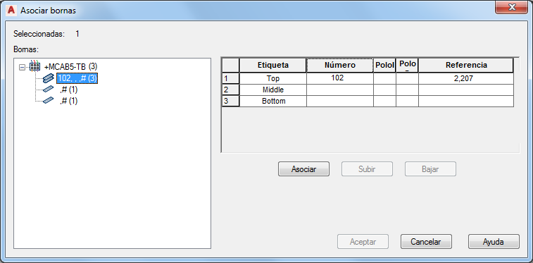

Asociación de bornas en bornas de varios niveles
  3. Si todas las bornas que desea asociar son bornas de un nivel, lleve a cabo una de las siguientes acciones:
    • Modifique las propiedades de borna de una de las bornas. Para hacerlo, defínala como una borna de varios niveles.
    • Asigne un valor de catálogo a una borna de varios niveles.
  4. Seleccione las filas de las bornas que desee asignar a niveles específicos en la borna de varios niveles.
  5. Haga clic en en la sección Varios niveles.
  6. Seleccione la borna a la que desee mover las filas seleccionadas.
  7. Haga clic en Asociar.
  8. Para desplazar una borna de un nivel a otro, seleccione la fila y haga clic en Subir o en Bajar.
  9. Haga clic en Aceptar.

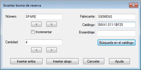

Adición de bornas de reserva y accesorios
  3. Seleccione la fila encima o debajo de la cual desea insertar la reserva.
  4. Haga clic en en la sección Reserva para insertar una reserva.
  5. Introduzca el número o el texto que desea utilizar para la primera borna de reserva. Si no se selecciona la opción para incrementar el número, el valor se utiliza para todas las reservas que se añaden durante esta operación.
  6. Introduzca la cantidad de reservas que desea añadir.
  7. Asigne un valor de catálogo si es necesario.
  8. Haga clic en Insertar arriba o en Insertar abajo para la fila seleccionada.

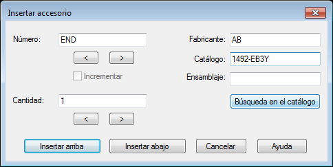

  9. Seleccione la fila encima o debajo de la cual desea insertar el accesorio.
  10. Haga clic en en la sección Reserva para insertar un accesorio.
  11. Introduzca el número o el texto que desea utilizar para el accesorio.
  12. Introduzca la cantidad de accesorios que desea añadir.
  13. Asigne un valor de catálogo si es necesario.
  14. Haga clic en Insertar arriba o en Insertar abajo para la fila seleccionada.

    Nota: Un regletero gráfico debe insertarse o regenerarse; de lo contrario, las bornas de reserva y los accesorios no se mantienen.
