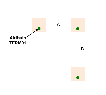

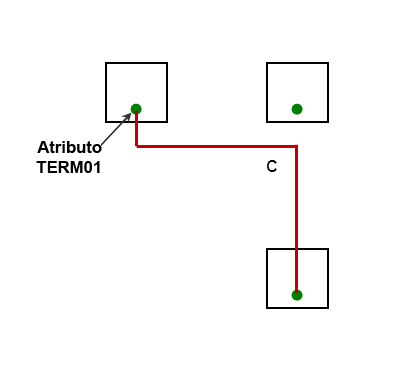

Los siguientes diagramas muestran que LONGCAL es una distancia en línea recta entre unas bornas alineadas de manera horizontal (línea A) o vertical (línea B). De no ser así, la longitud calculada contempla también giros en ángulo recto (línea C).
