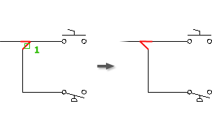

  3. Una vez que se ha insertado el símbolo y que se han vuelto a conectar los cables, pulse la barra espaciadora o Intro para cambiar la T insertada entre las cuatro diferentes orientaciones. Pulse Esc cuando aparezca la orientación adecuada.
    Nota: Para cambiar la orientación del símbolo en T tras la inserción, haga clic con el botón derecho en el marcador y seleccione Alternar marcadores en T de ángulo (o bien seleccione la herramienta en la cinta de opciones o en la barra de herramientas). Para personalizar el aspecto de estos símbolos, edite los símbolos en T guardados en la biblioteca de símbolos de esquema seleccionada. Los nombres de los símbolos en T son HT0_###.dwg y VT0_###.dwg donde # = combinaciones de 1,2,4 y 8. Cada símbolo lleva un atributo WDWSEQ con un valor de tres dígitos que indica la prioridad de la secuencia de conexión de cables de los tres puntos de conexión de cables del símbolo.

Haga clic con el botón derecho o pulse la barra espaciadora para recorrer las distintas orientaciones de conexión en T. Pulse ESC cuando aparezca la orientación adecuada.
