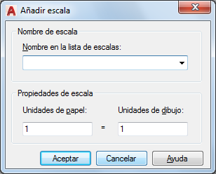

Añade una escala nueva a la lista de escalas.
EDITARLISTAESCALAS (comando) Buscar: Añadir
Se muestran las siguientes opciones.
Precisa el nombre de la escala que se añade a la lista de escalas.
Establece la relación entre unidades de papel y unidades de dibujo.
Cuando se combina con el valor de unidades de dibujo, determina la relación que define la escala para la visualización o el trazado.
Cuando se combina con el valor de unidades de papel, determina la relación que define la escala para la visualización o el trazado.
