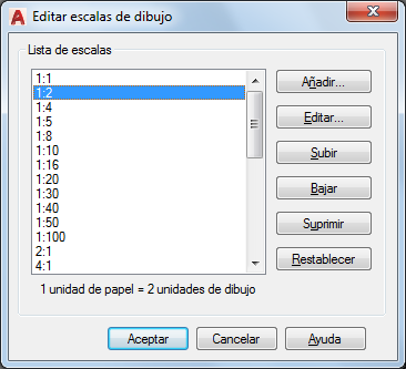

Controla la lista de escalas disponibles para las ventanas gráficas de presentación, las presentaciones de página y el trazado.
EDITARLISTAESCALAS (comando) Buscar
Aparecen las siguientes opciones.
Muestra la lista de las escalas definidas actualmente. También muestra escalas temporales que se importan al asociar referencias externas. Si se duplica un nombre de escala, pero tiene un valor diferente, se añade un número al nombre.
Muestra el cuadro de diálogo Añadir escala.
Pulse el tabulador para desplazarse entre los campos de la escala que va a editar.
Muestra el cuadro de diálogo Editar escala.
Sube la escala actualmente seleccionada una posición en la lista de escalas.
Baja la escala actualmente seleccionada una posición en la lista de escalas.
Elimina la escala seleccionada de la lista de escalas.
Suprime todas las escalas personalizadas y sin usar y restablece la lista de escalas por defecto definida en el cuadro de diálogo Lista de escalas por defecto.
