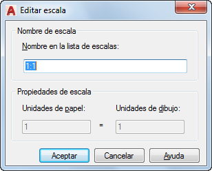

Cambia las escalas existentes que aparecen en el área Lista de escalas.
EDITARLISTAESCALAS (comando) Buscar: editar
Se muestran las siguientes opciones.
Indica el nombre de la escala actualmente seleccionada en el área Lista de escalas.
Escriba un nombre descriptivo o numérico. Por ejemplo, en un dibujo arquitectónico que utiliza una escala imperial normal, puede escribir 1"=4' o 1:48.
Modifica la relación entre unidades de papel y unidades de dibujo.
Cuando se combina con el valor de unidades de dibujo, determina la relación que define la escala para la visualización o el trazado.
Cuando se combina con el valor de unidades de papel, determina la relación que define la escala para la visualización o el trazado.
