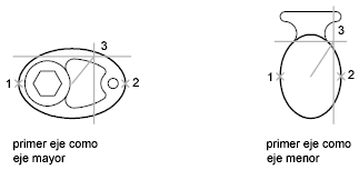

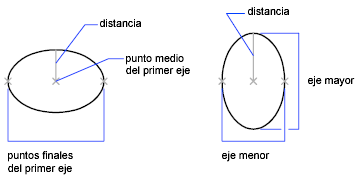

Al dibujar una elipse, su forma viene determinada por dos ejes que definen su longitud y anchura: el eje principal (superior) y el eje menor (más corto).
Las siguientes ilustraciones muestran dos elipses diferentes creadas mediante la especificación de una distancia y un eje determinados. El tercer punto solamente especifica una distancia y no designa necesariamente el punto final del eje.
