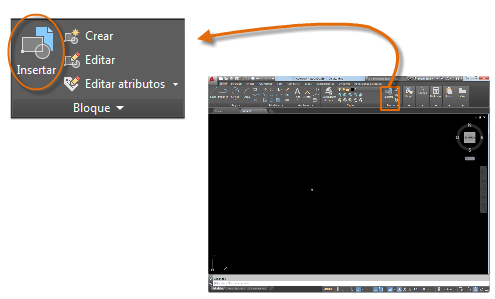

Normalmente, cada uno de estos bloques es un archivo de dibujo, quizás guardados en una carpeta con archivos de dibujo similares. Cuando se necesita insertar uno en el archivo de dibujo actual, utilice el comando INSERT (o escriba I en la ventana de comandos).

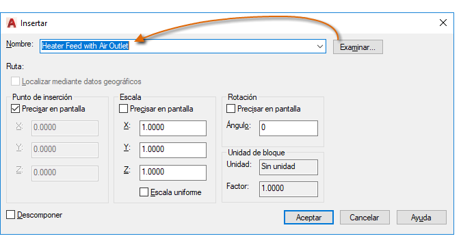

La primera vez que inserte el dibujo como bloque, haga clic en Examinar para localizar el archivo de dibujo. Asegúrese de organizar los bloques en carpetas fáciles de organizar.
Una vez insertado, la definición de bloque se almacena en el dibujo actual. A partir de entonces, puede elegir desde la lista desplegable de Nombre sin necesidad de hacer clic en el botón Examinar.

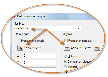

En lugar de crear un archivo de dibujo que se inserta como bloque, es posible que desee crear una definición de bloque directamente en el dibujo actual. Utilice este método si no desea insertar el bloque en ningún otro dibujo. En ese caso, utilice el comando BLOQUE para crear la definición de bloque.
Por ejemplo, esta es la forma en que se puede crear un módulo para un diseño de cubículo.
Puede introducir la información de los pasos 3, 4 y 5 en el cuadro de diálogo Definición de bloque en cualquier orden.
