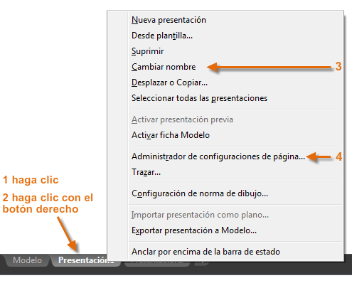

Lo primero que debe hacer al acceder a una ficha Presentación (1) es hacer clic con el botón derecho en la ficha (2) y cambiar su nombre (3) por algo más específico que Presentación 1. En una presentación de tamaño D, ARCH D o ANSI D pueden resultar buenas opciones.
A continuación, abra el Administrador de configuraciones de página (4) para cambiar el tamaño del papel que se muestra en la ficha Presentación. Hay una gran cantidad de controles aquí, pero solo necesitar cambiar unos pocos elementos. Debe especificar primero el tamaño del plano.

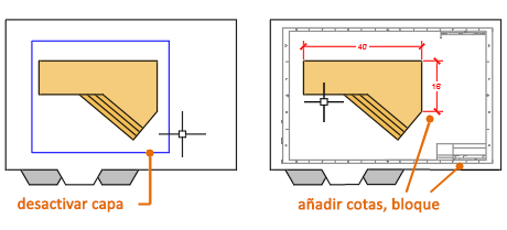

Por ejemplo, se ha seleccionado una ficha Presentación en la ilustración siguiente. Actualmente existen dos objetos en el espacio papel: un objeto de bloque para el título y el borde de dibujo, y una única ventana gráfica de presentación, que muestra una vista con la escala ajustada del espacio modelo.
Por defecto, solo se incluye inicialmente un único objeto de ventana gráfica de presentación en cada ficha Presentación, pero es posible que su organización utilice archivos de plantilla de dibujo (DWT) personalizados que incluyan varios cuadros de rotulación, presentaciones y ventanas gráficas de presentación personalizados.

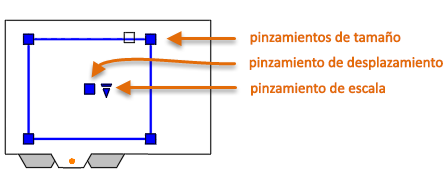

Una ventana gráfica de presentación es un objeto que se crea en una ficha Presentación para visualizar una vista con la escala ajustada del espacio modelo. Se puede considerar como un monitor de un circuito cerrado de televisión que muestra parte del espacio modelo. Puede seleccionar una ventana gráfica de presentación como lo haría con cualquier otro objeto. Cuando se selecciona, se muestran varios pinzamientos que permiten ajustar el tamaño de la ventana gráfica, desplazar la ventana y especificar la escala de la vista incluida en ella.
Se pueden utilizar varios comandos de edición como, por ejemplo, DESPLAZA, BORRA y COPIA en las ventanas gráficas de presentación. Al seleccionar una ventana gráfica de presentación, puede utilizar la paleta Propiedades para obtener una lista completa de las opciones y los parámetros.

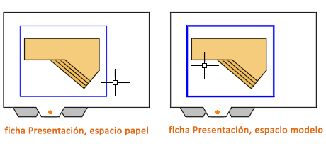

Si trabaja en una ficha Presentación, puede alternar entre el espacio papel y el espacio modelo sin volver a la ficha Modelo. A continuación se muestra cómo hacerlo. Como se muestra en la ilustración, desplace el cursor y haga doble clic dentro de una ventana gráfica de presentación para acceder al espacio modelo o haga doble clic fuera de ella para volver al espacio papel. En el espacio modelo, el borde de la ventana gráfica de presentación se vuelve más grueso.

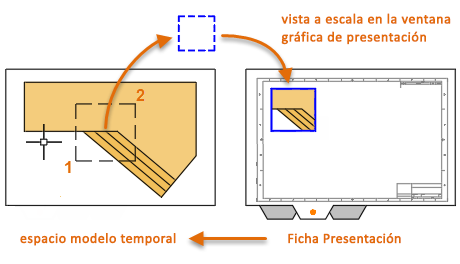

Las principales razones por las que puede que desee acceder al espacio modelo a través de la ventana gráfica de presentación son para encuadrar las vista o para realizar ajustes menores en los objetos, sobre todo, en aquellos que se muestran solo en esa ventana gráfica.
Puede utilizar la opción Nuevo del comando VMULT (crear vistas) para crear otras ventanas gráficas de presentación en el espacio papel. Con varias ventanas gráficas de presentación, puede visualizar diferentes vistas del espacio modelo con la misma escala o con escalas diferentes.
Si más adelante necesita establecer una escala distinta, seleccione la ventana gráfica de presentación y haga clic en el pinzamiento triangular de escala. Esta acción muestra una lista de escalas entre las que elegir.
