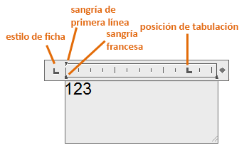

 Configuración de sangría y fichas
  - Haga doble clic en el objeto de texto de líneas múltiples.
- Seleccione los párrafos a los que desea aplicar la sangría.
- En la regla, deslice el marcador de sangría superior a la posición en la que desee que comience la primera línea de cada párrafo.
- Deslice el marcador de sangría inferior a la posición en la que desee que comiencen las otras líneas de cada párrafo.
		Esta acción sangra las líneas intermedias en los párrafos que ocupan más de una línea.
- Para trabajar con las fichas, seleccione los párrafos que desee modificar, y realice cualquiera de las acciones siguientes:
		- Estilo. Haga clic en el estilo de ficha hasta que se muestre el tipo de ficha.
- Insertar. Haga clic en la ubicación en la regla para la nueva ficha.
- Desplazar. Arrastre una ficha a una nueva ubicación en la regla.
-  Eliminar. Arrastre una ficha fuera de la regla.
 Nota: Haga clic con el botón derecho en el editor y seleccione Párrafo para especificar la sangría y las fichas en el cuadro de diálogo Párrafo.
