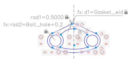

El conjunto de funciones de dibujo paramétrico, que incluye restricciones geométricas, restricciones por cota y fórmulas paramétricas se puede utilizar en los bloques.
La capacidad para definir restricciones no está disponible en AutoCAD LT, pero los bloques que se han definido en otro producto basado en AutoCAD se pueden utilizar en AutoCAD LT sin restricciones.
