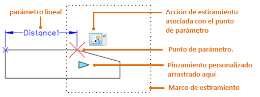

En una definición de bloque, las acciones y los parámetros proporcionan las reglas de comportamiento del bloque al insertarlo en el dibujo.
Por lo general, se debe crear primero un parámetro y, a continuación, asociar una acción a ese parámetro. El parámetro se representa como un punto de parámetro con uno o varios pinzamientos personalizados que se muestran cuando el bloque se inserta en el dibujo y se selecciona.
Al insertar el bloque dinámico en un dibujo y manipular uno de sus pinzamiento personalizados, la acción asociada determina los cambios que se realizarán en el bloque dinámico. Al igual que los parámetros, las acciones se pueden cambiar mediante la paleta Propiedades del Editor de bloques.
