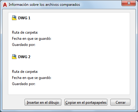

Permite insertar o copiar la información de propiedades sobre los dos archivos de dibujo comparados.
INFOCOMPARACION abre el cuadro de diálogo Información del dibujo, que permite insertar la información de propiedades de los dos archivos de dibujo en forma de tabla en el dibujo actual o copiar la información en el portapapeles en forma de texto.

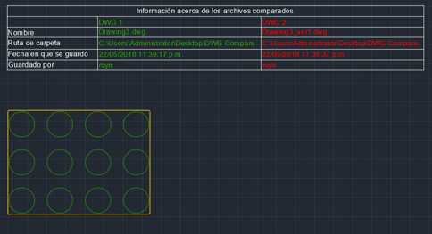

En la siguiente imagen de ejemplo, se muestra la información de propiedades de los dos archivos de dibujo utilizados para la comparación insertada como una tabla en el archivo de resultados de la comparación.
