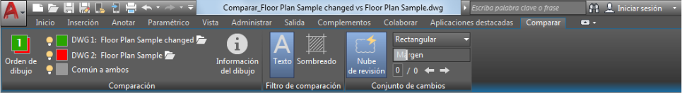

Muestra las diversas opciones para trabajar con el dibujo de resultados de la comparación.
Se muestran las siguientes opciones.
Al seleccionar dos archivos de dibujo para la comparación y hacer clic en Comparar, se muestra la ficha contextual Comparar en la cinta de opciones.
Controla el orden de visualización de los objetos solapados en el dibujo de resultados de la comparación.
Muestra el nombre del primer archivo DWG.
Muestra el nombre del segundo archivo DWG.
Muestra información sobre los archivos de dibujo comparados. Puede optar por insertar la información en el dibujo o copiarla en el portapapeles de Windows.
Determina si los objetos de texto se incluyen en la comparación de dibujos.
Determina si los objetos de sombreado se incluyen en la comparación de dibujos.
Muestra una nube de revisión alrededor de cada conjunto de cambios en el dibujo de resultados de la comparación. Los conjuntos de cambios son los mismos, independientemente de si se muestran o no las nubes de revisión.
Crea una nube de revisión rectangular alrededor de cada conjunto de cambios para visualizar los cambios.
