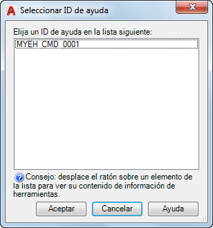

La siguiente vez que el cursor esté situado sobre el comando en una barra de herramientas o en un grupo de la cinta de opciones, se mostrará el texto en una información de herramientas.
Cuando se añade el comando a una barra de herramientas o un grupo de la cinta de opciones, se muestra el contenido de la información ampliada de herramientas siempre que esté habilitada y que el cursor permanezca sobre el comando durante el periodo de tiempo designado.
Por ejemplo, introduzca el siguiente texto en el editor de texto:
