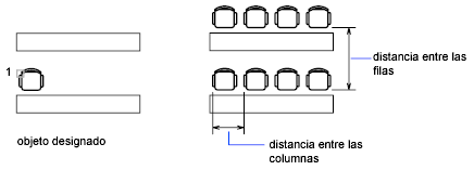

Rectangular
Crea una matriz de filas y columnas de copias de los objetos seleccionados.
Se interpreta que el objeto designado, o elemento principal, se encuentra en la esquina inferior izquierda y se genera la matriz en la parte superior derecha.
- Número de filas (---)
- Especifica el número de filas mediante un número entero distinto a cero. Si especifica una fila, deberá especificar más de una columna, y viceversa.
- Número de columnas (|||)
- Especifica el número de columnas.
- Indique la distancia entre filas o precise la casilla de unidades
- Permite especificar la distancia entre filas, incluida la longitud de los objetos para crear la matriz.
Para añadir filas hacia abajo, indique un valor negativo para la distancia entre filas.
Para especificar la distancia entre filas y columnas al mismo tiempo, especifique dos conjuntos de coordenadas o ubicaciones de los dibujos que representen las esquinas opuestas de un rectángulo.
- Distancia entre columnas (|||)
- Define la distancia que debe existir entre las columnas.
Para añadir columnas hacia la izquierda, precise un valor negativo como distancia entre ellas.
