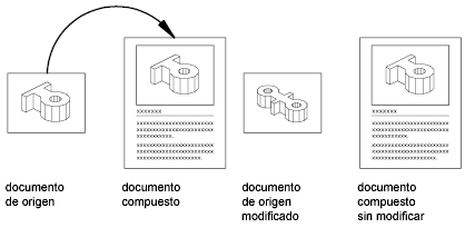

La incrustación de un objeto OLE consiste en la copia de información de otro documento. Cuando se incrustan objetos, no existe vínculo con el documento de origen, de modo que cualquier modificación que se haga en éste no se verá reflejada en los documentos de destino. Incruste objetos si desea utilizar la aplicación con la que los creó para editarlos, pero no desea que el objeto OLE se actualice si modifica información en el documento de origen.

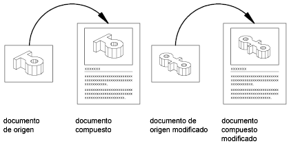

Vincular un objeto consiste en una establecer una referencia a la información de otro documento. Vincule objetos si desea utilizar la misma información en más de un documento. Así, si modifica la información original, sólo tendrá que actualizar los vínculos para que se actualice el documento que contiene los objetos OLE. También puede establecer que los vínculos se actualicen automáticamente.
La vinculación de un dibujo requiere el mantenimiento del acceso al documento vinculado y a la aplicación de origen. Si cambia el nombre o desplaza cualquiera de ellos, quizá tenga que restablecer el vínculo.
