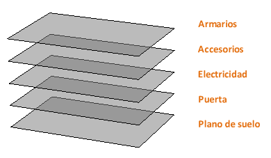

Utilice las capas para controlar la visibilidad de los objetos y para asignar propiedades tales como color y tipo de línea. Los objetos de una capa adquieren normalmente las propiedades de esa capa. Sin embargo, puede modificar cualquier propiedad de capa de un objeto. Por ejemplo, si la propiedad de color de un objeto se establece en PORCAPA, el objeto se ve con el color de esa capa. Si el color del objeto se establece en rojo, el objeto se ve de color rojo, independientemente del color asignado a esa capa.
