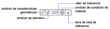

El símbolo se inserta en el cuadro de texto Sím. del cuadro de diálogo Tolerancia geométrica. En la tabla siguiente se describen los símbolos.
