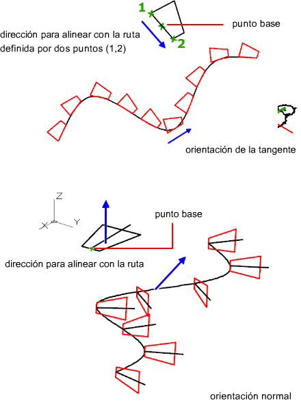

Define el punto base de la matriz. Los elementos de las matrices de camino se sitúan en relación al punto base.
Precisa un punto base para la colocación de los elementos en la matriz con respecto al punto inicial de la curva de trayectoria.
En el caso de las matrices asociativas, especifica una restricción válida (o un punto clave) en los objetos de origen que se van a alinear con la ruta. Si edita la ruta o los objetos de origen de la matriz resultante, el punto base de la matriz se mantiene coincidente con el punto clave de los objetos de origen.
Especifica el modo en que los elementos de la matriz se alinean con respecto a la dirección inicial de la ruta.

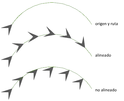

Especifica si se va a alinear cada elemento para que sea tangente a la dirección de la ruta. La alineación se realiza en relación con la orientación del primer elemento.
Controla si se mantiene la dirección Zoriginal de los elementos o si se peraltan de forma natural a lo largo de una trayectoria 3D.
