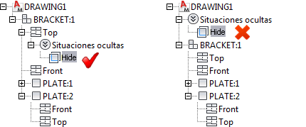

En un dibujo compatible con estructura mecánica, resulta importante la posición de la situación oculta en la estructura.
Por ejemplo, si se crea una situación oculta entre dos piezas de un subensamblaje, la posición más adecuada para almacenar la situación oculta es en el subensamblaje. Si se inserta otro ejemplar del subensamblaje en el dibujo, la situación oculta también se inserta automáticamente ya que es parte integral del subensamblaje. Asimismo, si se almacena la situación oculta directamente bajo el nombre del dibujo (el nodo raíz del navegador), esta situación no se muestra en ningún nuevo ejemplar que se cree ya que el subensamblaje no almacena la situación oculta.
