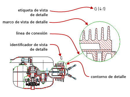

Las vistas de detalle permiten seleccionar cualquier parte de un dibujo, ampliarla a una escala especificada y colocarla en cualquier parte del área de dibujo. Ofrecen la capacidad para anotar las áreas que no pueden mostrarse o acotarse con claridad.
Una vista de detalle es un método práctico para ampliar y anotar las áreas que no pueden mostrarse o acotarse con claridad en el dibujo. La acotación inteligente reconoce automáticamente el factor de escala de la vista de detalle y muestra los valores de cota correctos. Las vistas de detalle ignoran los objetos inadecuados, incluso si están contenidos en el área seleccionada para detalles. Por ejemplo, si el área seleccionada para el alargamiento contiene anotaciones, las vistas de detalle se ignoran.

Puede editar el pinzamiento del borde que delimita el área seleccionada para detalles para redefinir el área de detalle. Sin embargo, esta acción hace que la vista de detalle no sea válida. En tal caso, haga doble clic en el marco que delimita el área seleccionada para el detalle y coloque la nueva vista de detalle resultante en el área de dibujo. La vista de detalle que existía antes de que la actualización se suprime y las anotaciones que contenía (si las hay) se disocian.
El aspecto de las vistas de detalle se controla mediante los estilos de vista de detalle.
