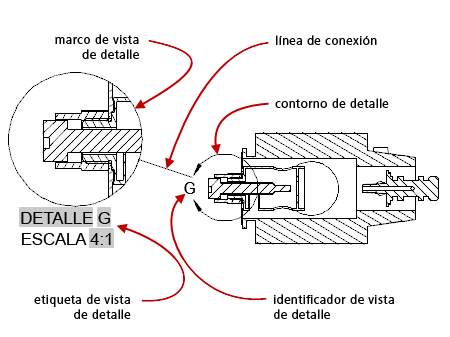

Un estilo de vista de detalle es una colección guardada de parámetros que controlan el aspecto de los contornos de detalle, los identificadores y las etiquetas de las vistas de detalle.

Cuando la altura del texto de las etiquetas de vista de detalle y los identificadores está definida en "Por NombreNormaDibujoActual", estos elementos adoptan automáticamente una altura de texto de tamaño mayor que la altura base que indica el parámetro principal. De este modo, las etiquetas de vista de detalle y los identificadores superan en tamaño al texto de cotas, notas y símbolos. Si modifica los parámetros principales, el tamaño del texto de las etiquetas de vista de detalle y los identificadores se actualiza automáticamente.
