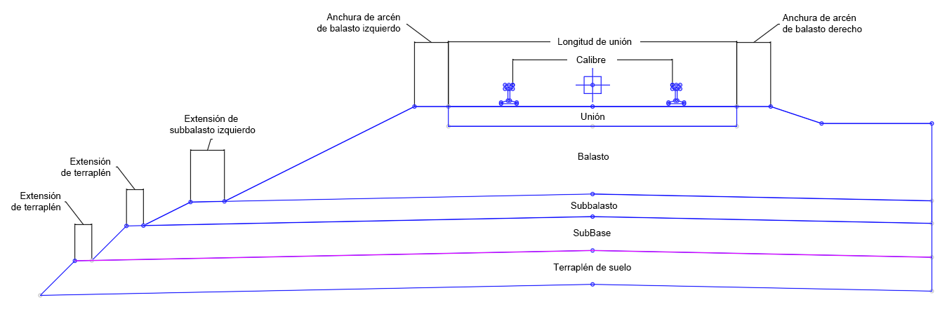

Left_Hand_Multi_Track
El subensamblaje Left_Hand_Multi_Track se utiliza en un solo ferrocarril que incluye las traviesas, el balasto, el subbalasto y dos capas adicionales o materiales que se pueden utilizar de base y material de terraplén de suelo.
Las dimensiones de los raíles de Left_Hand_Multi_Track y de las capas de material se pueden modificar.
Enlace
Por defecto, el punto de enlace está en el eje entre los raíles. La vía se puede mover respecto a este punto mediante los parámetros del subensamblaje.
Parámetros de entrada

Detalle de raíl
La forma de raíl que se utiliza en este subensamblaje es una aproximación simplificada de las formas y dimensiones estándar del sector. Anchura de cabeza de vía, Profundidad de raíl y Anchura base de raíl están disponibles como parámetros de entrada y se utilizan para derivar las dimensiones aproximadas restantes.
Operación en modo de diseño
En el modo de diseño, el subensamblaje muestra los vínculos que comprenden los raíles, la unión, el balasto, el subbalasto y los taludes laterales.

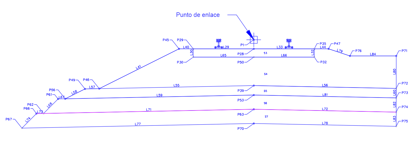

Códigos de punto, vínculo y forma
En la siguiente tabla se muestran los códigos de punto, de vínculo y de forma de este subensamblaje que tienen códigos asignados. Los códigos de punto, de vínculo y de forma de este subensamblaje que no tienen códigos asignados no se incluyen en esta tabla.
Punto, vínculo o forma
Código
Descripción
P1, P4-P21 Rail Raíl
P2 Cl_Rail Eje de raíl
P3 Gauge_Line, Rail Línea de gramil (borde interior de parte superior de raíl)
P28-P32, P60 Tie Unión
P45, P54-P55, P47, P71-P72 Ballast Balasto
P50, P53, P73 Subballast Subbalasto
P63, P65, P74 SubBase Sub-base
P68-P70, P75 SoilFill Terraplén de suelo
L1, L2 Top_Rail, Rail Parte superior de raíl
L3-L28 Rail Raíl
L29-L33, L65-66 Tie Unión
L40-L41, L44, L55-L56, L79, L88 Ballast Balasto
L57, L60-L62, L80 Subballast Subbalasto
L70-L72, L81 SubBase Sub-base
L76-L78, L82 SoilFill Terraplén de suelo
S1, S2 Raíl Raíles
S3 Tie Unión
S4 Ballast Balasto
S5 Subballast Subbalasto
S6 SubBase Sub-base
S7 SoilFill Terraplén de suelo
