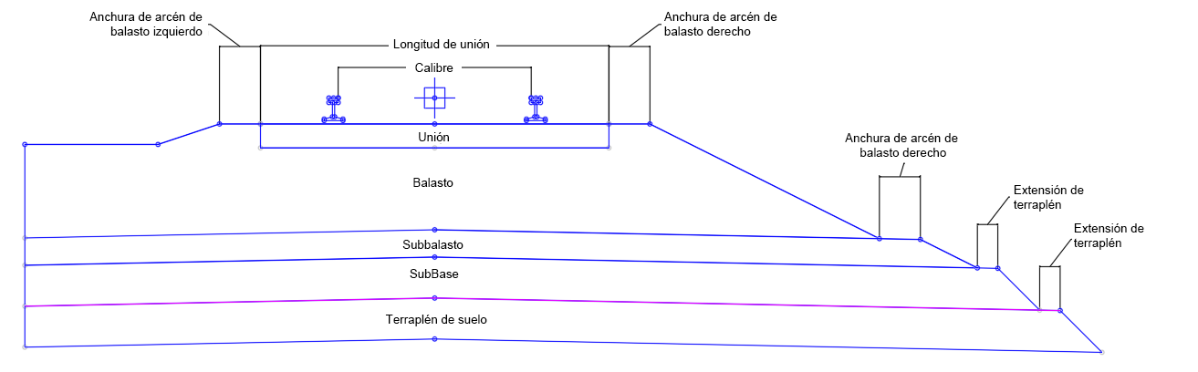

Calibre Distancia entre las caras interiores de los raíles Numérico, no negativo
53.5"
1435 mm
Anchura de cabeza de vía Anchura de la cabeza de vía. Numérico, no negativo
2.72"
69 mm
Profundidad de raíl Profundidad de raíl de la parte superior del raíl a la parte superior de la placa de unión Numérico, no negativo
6.625"
168 mm
Anchura base de raíl Anchura de la base del raíl Numérico, no negativo
5.5"
140 mm
Espesor de placa de unión Espesor de la placa de unión que también es la distancia de la parte inferior del raíl a la parte superior de la unión. Numérico, no negativo 1"
25 mm
Base de raíl a balasto Distancia de la parte inferior del raíl a la parte superior del balasto. Si este valor es igual al espesor de la placa de unión, la parte superior del balasto se nivela con las partes superiores de las uniones. Numérico, no negativo 1"
25 mm
Longitud de unión Longitud de la unión (también se denomina traviesa). Numérico, no negativo
8.5'
2.59 m
Profundidad de unión Profundidad de unión Numérico, no negativo 7"
178 mm
Profundidad mínima de balasto Distancia vertical mínima entre la parte inferior de la unión y la superior del subbalasto. La ubicación de esta distancia mínima cambia en diferentes fases en el peralte de ferrocarriles. Consulte Comportamiento a continuación. Numérico, no negativo 12"
305 mm
Anchura de arcén de balasto (izquierdo y derecho) Distancia del final de la unión al comienzo del talud de balasto. Numérico, no negativo 12"
305 mm
Pendiente de talud de balasto (izquierdo y derecho) Talud del lado del material de balasto. El talud de la parte superior del material de balasto coincide con el talud de la unión resultante del peralte de ferrocarriles. Talud, no negativo 2:1
Profundidad de subbalasto Profundidad del material de subbalasto. Numérico, no negativo 8"
203 mm
Talud superior de subbalasto (izquierdo y derecho) Talud superior de los lados derecho e izquierdo del subbalasto con el eje del subensamblaje como punto de articulación. Talud, no negativo 40:1
Talud interior de subbalasto Talud del lado del material de subbalasto. Talud, no negativo 2:1
Extensión de subbase Distancia del canto del material de subbalasto al comienzo del talud del material de subbalasto Numérico, no negativo
0.5 pies
0.15 m
Talud de sub-base Talud del lado del material de sub-base. Talud, no negativo 1:1
Profundidad de sub-base Profundidad del material de sub-base Numérico, no negativo
1 pie
0.30 m
Profundidad de terraplén de suelo Profundidad del material de terraplén de suelo Numérico, no negativo
1 pie
0.30 m
Talud de terraplén de suelo Talud del lado del material de terraplén de suelo. Talud, no negativo 1:1
Extensión de terraplén Distancia del canto del material de terraplén de sub-base al comienzo del talud del material de terraplén de suelo Numérico, no negativo
0.5 pies
0.15 m
Omitir raíles Impide que se dibujen puntos, vínculos y formas de raíl. Sí/No No
Omitir unión Impide que se dibujen puntos, vínculos y formas de unión. Sí/No No
Omitir balasto Impide que se dibujen puntos, vínculos y formas de balasto. Si la opción se define en Sí, tampoco se dibuja el subbalasto. Sí/No No
Omitir subbalasto Impide que se dibujen puntos, vínculos y formas de subbalasto. Si la opción Omitir balasto se define en Sí, el subbalasto no se dibuja sea cual sea el ajuste de la opción. Sí/No No
Omitir sub-base Impide que se dibujen puntos, vínculos y formas de sub-base. Si la opción Omitir balasto o subbalasto se define en Sí, la subbase no se dibuja sea cual sea el ajuste de la opción. Sí/No No
Omitir terraplén de suelo Impide que se dibujen puntos, vínculos y formas de terraplén de suelo. Si la opción Omitir balasto, subbalasto o subbase se define en Sí, el terraplén de suelo no se dibuja sea cual sea el ajuste de la opción. Sí/No No

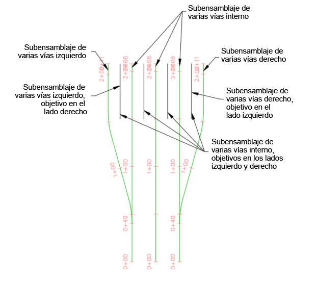

Este subensamblaje funciona en situaciones con varias vías en conjunción con el subensamblaje de varias vías interno o el subensamblaje de varias vías izquierdo. Con estos subensamblajes, cada vía férrea tiene una alineación y un perfil propios. Coloque este subensamblaje internamente a la alineación y el perfil de la derecha. Controle la ubicación del borde izquierdo del subensamblaje con los parámetros de entrada o con los parámetros de objetivo facilitados. Aborde las líneas entre la alineación derecha y la alineación de ferrocarril interna.

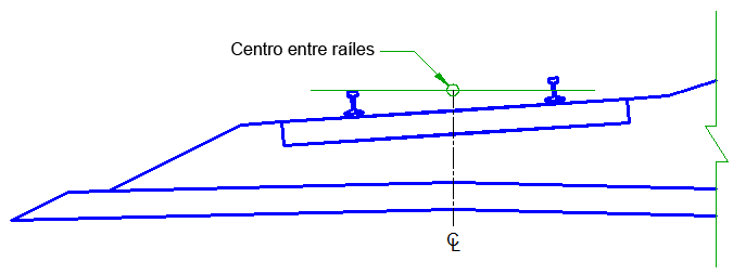

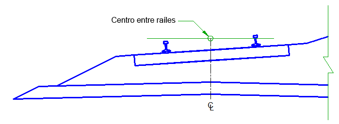

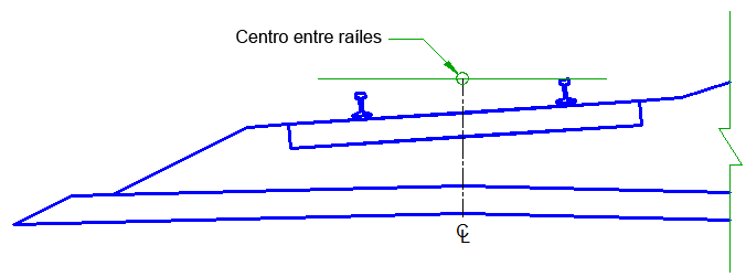

Si se aplica información de peralte de ferrocarriles a la línea base de alineación, los raíles rotan en consonancia. El punto respecto al cual se genera la rotación depende del valor de Método de giro que figura en la información de peralte de ferrocarriles para la alineación. Si define el valor de Método de giro en Carril de borde bajo, el raíl dentro de la curva se mantiene en la elevación de vía y la elevación del raíl exterior se ajusta en una cantidad igual al valor del peralte de ferrocarriles.
Si define el valor de Método de giro en Carril de borde alto, el raíl de la parte exterior de la curva se mantiene en la elevación de vía y la elevación del raíl interior se ajusta en una cantidad igual al valor del peralte de ferrocarriles.
Si define el valor de Método de giro Centrar línea base, los dos raíles se ajustan en una cantidad igual a la mitad del valor del peralte de ferrocarriles, el raíl exterior hacia arriba y el raíl interior hacia abajo.

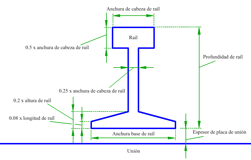

La forma de raíl que se utiliza en este subensamblaje es una aproximación simplificada de las formas y dimensiones estándar del sector. Anchura de cabeza de vía, Profundidad de raíl y Anchura base de raíl están disponibles como parámetros de entrada y se utilizan para derivar las dimensiones aproximadas restantes.
