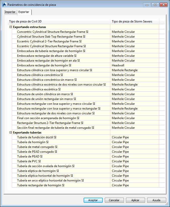

Los parámetros Valores por defecto de correspondencia de piezas se encuentran en los parámetros de elementos de redes de tuberías, debajo de Valores por defecto de migración a Storm Sewers.
La mayoría de los usuarios obtendrán resultados óptimos si los parámetros de exportación de coincidencias son equivalentes a los de importación de coincidencias. De lo contrario, al importar se sustituirá por otra familia de piezas.

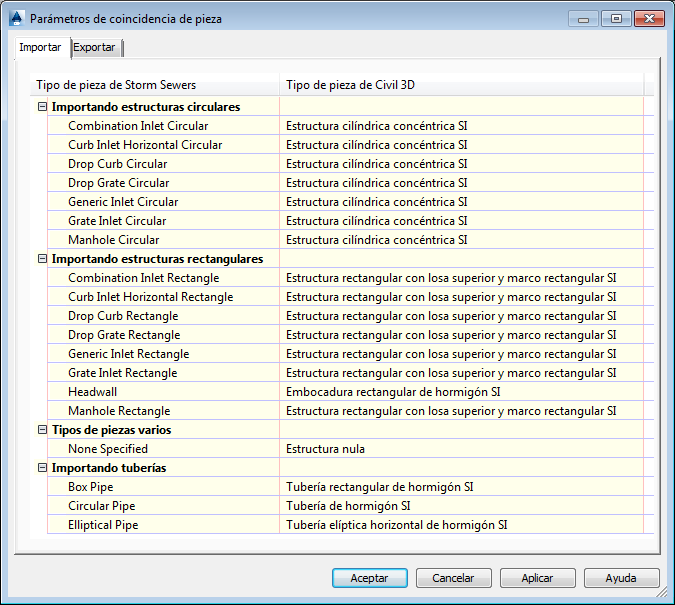

La ficha Exportar, que se muestra a continuación, permite seleccionar cualquiera de los tipos de pieza de Storm Sewers (derecha) para hacerlos coincidir con cada uno de los tipos de pieza de Autodesk Civil 3D disponibles en el catálogo de piezas actual. Los tipos de piezas de Autodesk Civil 3D que se muestran se actualizan según los cambios habidos en el catálogo de piezas.
La ficha Importar permite seleccionar una familia de piezas de Autodesk Civil 3D (derecha) que se puede utilizar con cada tipo de pieza de Storm Sewers disponible. El tipo de pieza de Storm Sewers es una lista fija. Sería conveniente que esta asignación equivalga a la asignación de exportación; de este modo, las familias de piezas seguirán siendo las mismas.
Las estructuras más nuevas de Storm and Sanitary Analysis se exportarán como estructura rectangular de 4 pies por 4 pies en el archivo STM y no puede coincidir con los mismos tipos de piezas que se importaron originalmente como estructuras circulares (si Usar ID de pieza importada para familia de piezas se define en No). Una posible medida sería hacer que piezas rectangulares y circulares de Storm Sewers se asignen al mismo tipo de pieza de Autodesk Civil 3D, aunque si los parámetros se configuran conforme a esta estrategia, no será posible la asignación uno a uno entre los tipos de pieza de Storm Sewers Part Type y Autodesk Civil 3D.

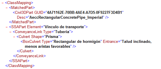

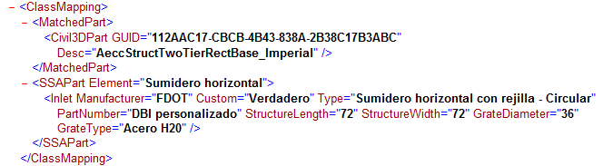

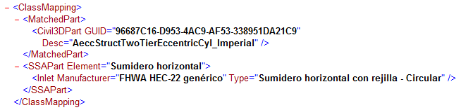

A continuación se muestra un ejemplo de archivo XML de asignación de piezas. Este ejemplo muestra la asignación entre un nombre personalizado de familia de piezas de Autodesk Civil 3D, "InltCurb1", con un tipo 1 de sumidero horizontal de bordillo FDOT encontrado en Storm and Sanitary Analysis.
<ClassMapping> <MatchedPart> <Civil3DPart GUID = "260FBCAD-7BFC-4DC4-AD9C-84D552C799F5" Desc = "InltCurb1"/> </MatchedPart> <SSAPart Element = "Inlet"> <Inlet Manufacturer = "FDOT" PartNumber = "Curb Inlet - Type 1"/> </SSAPart> </ClassMapping>
La pieza con coincidencia de SSA puede ser genérica o específica, según la preferencia del usuario. Si una pieza fija de Storm and Sanitary Analysis no se ajusta a sus requisitos, el uso del atributo Custom establecido en "True" permite modificar algunos valores codificados de piezas. Eso permite controlar determinados parámetros de Storm and Sanitary Analysis.

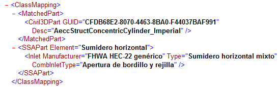

Los ejemplos siguientes muestran las piezas de Autodesk Civil 3D que coinciden con tipos diferentes de piezas de Storm and Sanitary Analysis. Los elementos en negrita son los atributos que deben editarse para conseguir establecer las coincidencias correspondientes. Los elementos en rojo son los nombres de etiqueta de esquema; probablemente, no cambiarán en el caso del mismo tipo de elemento.
Este formato también es apto para casi todos los otros elementos, a excepción de Sumidero horizontal y Vínculo de transporte. Por ejemplo, podría reemplazar "Unión" por el tipo de elemento deseado, por ejemplo "Almacenamiento", "Punto de descarga", etcétera.

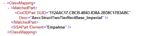

Uniones (u otros nodos)

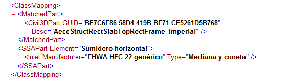

Sumidero horizontal mixto

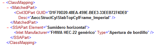

Sumidero horizontal de bordillo
Sumidero horizontal con rejilla

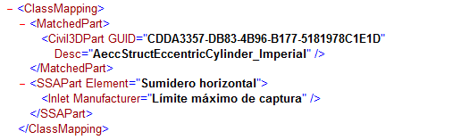

Límite máximo de captura
Sumidero horizontal de mediana y cuneta

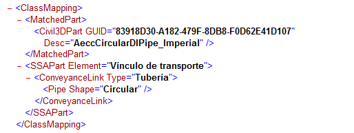

Vínculo de transporte: tubería
El tipo de Vínculo de transporte puede ser: tubería, canal abierto, O.D.T. o caudal directo.
La forma varía según el tipo que se seleccione (consulte las formas disponibles para cada tipo en Storm and Sanitary Analysis).
Vínculo de transporte: O.D.T. (con atributos de tipo de tubería y entrada)
El elemento Sumidero horizontal en Storm and Sanitary Analysis es un caso especial, ya que hay atributos de cota adicionales que pueden utilizarse para asignar a una pieza que esté catalogada de manera más específica. En el archivo SSA_Mapping_Definition.docx mencionado antes encontrará más información. Compruebe que esté usando los atributos correctos que está asignando a la pieza específica de Storm and Sanitary Analysis.
Ejemplo: (este ejemplo se asigna a una rejilla circular de FDOT con atributos personalizados)

Para solucionar ese problema, puede configurar asignaciones específicas en el archivo XML de asignación de piezas, como se explica a continuación.
La situación siguiente continúa los pasos anteriores y da por supuesto que se ha creado el archivo STM.
<ClassMapping> <MatchedPart> <Civil3DPart GUID="30921980-2D9B-493A-88C5-6D10AEA8B835" Desc="AeccCircularConcretePipe_Imperial"/> </MatchedPart> <SSAPart Element="ConveyanceLink"> <ConveyanceLink Type="Pipe"> <Pipe Shape="Circular"/> </SSAPart> </ClassMapping>
<ClassMapping> <MatchedPart> <Civil3DPart GUID="864CAB49-5CD4-47E7-978B-A0E9D6B8107C" Desc="AeccCircularCorrugatedHDPEPipe_Imperial"/> </MatchedPart> <SSAPart Element="ConveyanceLink"> <ConveyanceLink Type="Pipe"> <Pipe Shape="Circular"/> </SSAPart> </ClassMapping>
En esta ocasión, como las asignaciones se han configurado en el archivo XML de asignación de piezas, las tuberías se han restaurado correctamente a sus definiciones originales.
Este es un mero ejemplo de cómo utilizar el archivo XML de asignación de piezas para mantener la integridad de los datos al transferirlos entre Autodesk Civil 3D y Autodesk Storm and Sanitary Analysis. Aunque este ejemplo define ambas tuberías como circulares en Storm and Sanitary Analysis, también puede controlarse el nombre de la pieza al importar a Storm and Sanitary Analysis; para ello, debe modificarse el parámetro SSA Part Element en el archivo XML de asignación de piezas.
