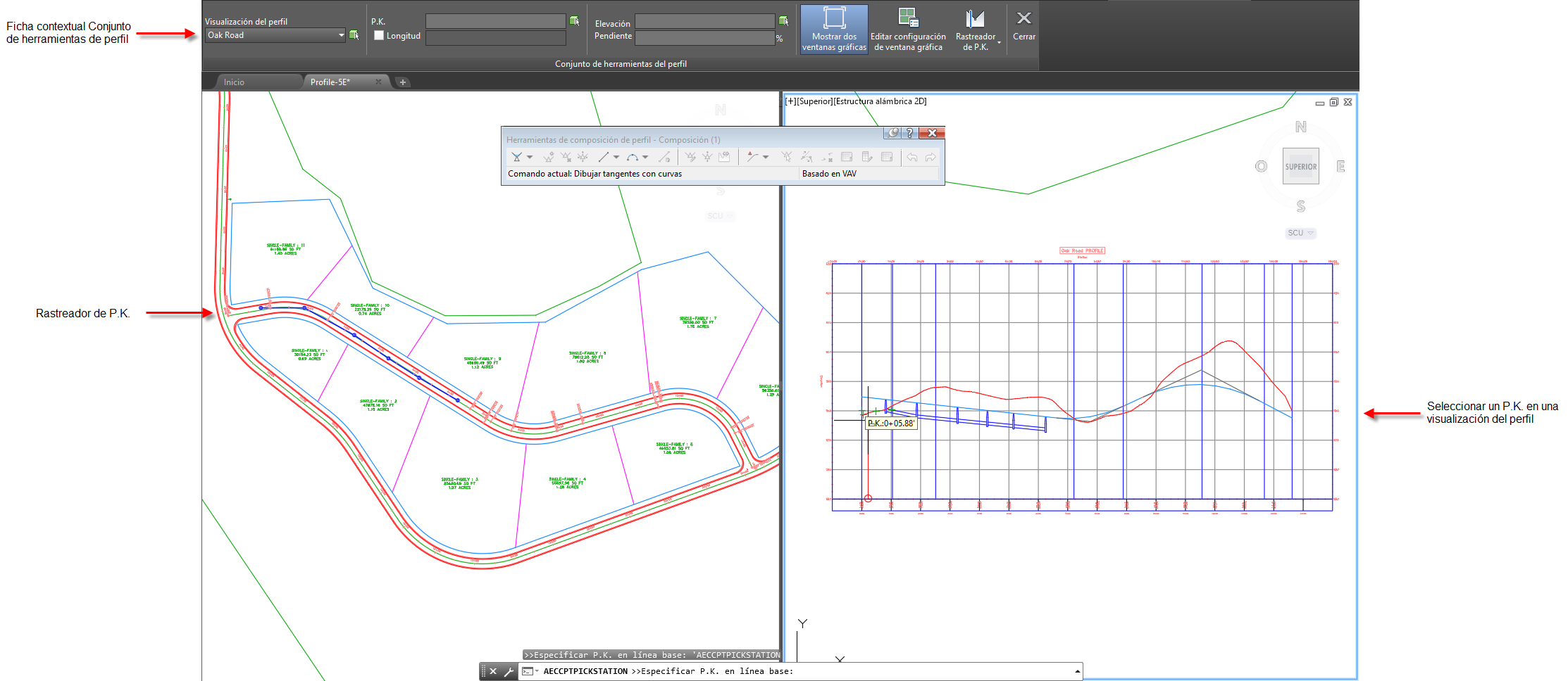

En la ilustración siguiente se muestra la ficha contextual Conjunto de herramientas de perfil, tal y como se invocó al crear un perfil compuesto. Al hacer clic en el botón Conjunto de herramientas de perfil situado en la cinta de opciones Comandos transparentes, aparece la ficha Conjunto de herramientas de perfil y se configuran las ventanas gráficas de dibujo para mostrar una vista en planta y una visualización del perfil.

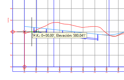

Primero se le solicita que especifique un P.K. Puede seleccionar un P.K. al hacer clic en la vista en planta o en la visualización del perfil. También se pueden escribir o cambiar el valor de P.K. en el campo P.K. de la cinta de opciones.
Después de especificar el P.K., el programa le pide que indique una elevación. Puede mover el cursor y hacer clic para especificar la elevación.
Tras especificar el primer punto mediante un P.K. y una elevación, se pueden utilizar las otras opciones de la ficha Conjunto de herramientas de perfil, como Longitud y Rasante, para continuar dibujando las entidades de perfil.
Ficha de la cinta de opciones contextual Conjunto de herramientas de perfil
Al hacer clic en el botón Conjunto de herramientas de perfil situado en la cinta de opciones Comandos transparentes, aparece la ficha Conjunto de herramientas de perfil.

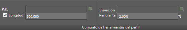

- Casilla de verificación Longitud: cuando esta opción está activada, se habilita el campo Longitud.
Nota: Al seleccionar la casilla de verificación Longitud, puede especificar una longitud en el campo Longitud y también puede especificar una rasante en el campo Rasante. Los campos P.K. y Elevación no estarán disponibles.
- Longitud: especifica la longitud que desea utilizar. Utilice junto con una rasante especificada para crear un VAV en una longitud y rasante especificadas.
- Elevación: especifica la elevación que se va a utilizar o muestra la elevación que se ha seleccionado en el dibujo. Puede editar la elevación y pulsar la tecla Tabulador o Intro para cambiarla. También puede hacer clic en
para seleccionar una elevación en la visualización del perfil.
- Rasante: permite especificar la rasante que desea utilizar. Utilice junto con una longitud especificada.
