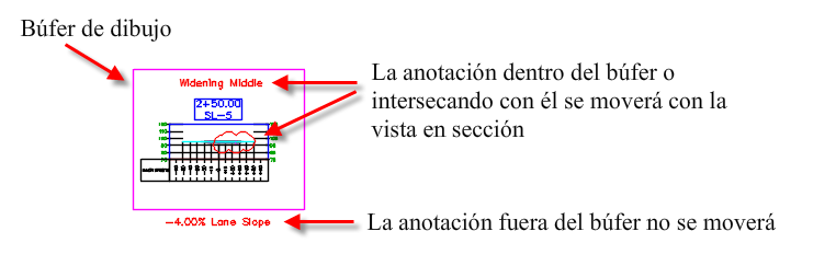

Búfer de dibujo
Nota: Este grupo de propiedades se muestra al acceder a la configuración en los comandos CreateMultipleSectionView y CreateSectionView.
Los elementos de dibujo que se añaden dentro de búferes de dibujo de vista en sección o que intersecan con ellos se asocian con las vistas en sección y se mueven con ellas si también se mueven.
Para obtener más información, consulte Acerca de los búferes de dibujo de vistas en sección.
Utilice las opciones de configuración siguientes para especificar los valores por defecto de los márgenes del búfer de dibujo al crear vistas en sección.
Encima de la rejilla/Debajo de la rejilla
Especifica la cantidad de espacio para el búfer de dibujo encima y debajo de la rejilla de la vista en sección.
Izquierda de la rejilla/Derecha de la rejilla
Especifica la cantidad de espacio para el búfer de dibujo a la izquierda y a la derecha de la rejilla de la vista en sección.
Nota: Tras crear una vista en sección con un búfer de dibujo, puede editar mediante pinzamientos el búfer de dibujo para cambiarle el tamaño.
