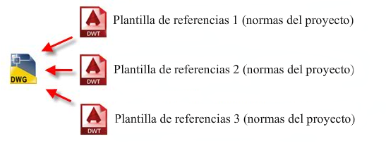

Además, puede haber varias plantillas de referencias enlazadas a un dibujo. Por ejemplo, plantillas para normas de estado, compañía y proyecto:
Puede especificar una jerarquía para que la plantilla con la prioridad más alta sea la elegida si hay estilos duplicados.
