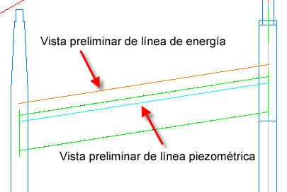

Vista gráfica en visualización del perfil
Utilice estas opciones para controlar el color de los gráficos temporales que se utilizan en la visualización del perfil para obtener una vista preliminar de los resultados del análisis.
La ilustración siguiente muestra un detalle de la línea de energía y las líneas piezométricas en la vista preliminar.
Línea piezométrica
Especifica el color que utilizar en visualización del perfil para indicar la línea piezométrica.
Línea de energía
Especifica el color que utilizar en visualización del perfil para indicar la línea de energía.
