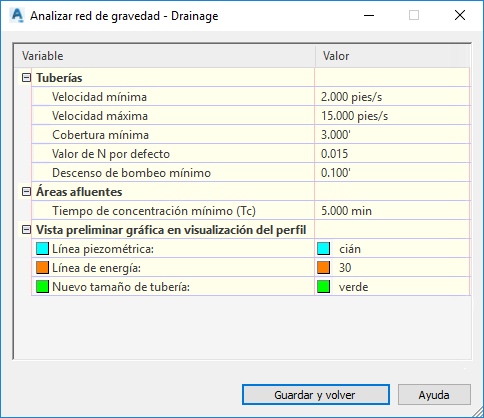

Especificación de la configuración por defecto
En la página Configuración, se puede especificar como valores por defecto la configuración que debe especificarse manualmente para áreas afluentes y tuberías, o los valores que se utilizan en los cálculos de análisis. Haga clic en el botón Configuración en la página General para abrir este cuadro de diálogo.
Se puede especificar la configuración por defecto de las estructuras en el cuadro de diálogo Editar configuración de elemento - Estructura.

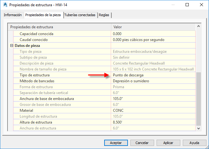

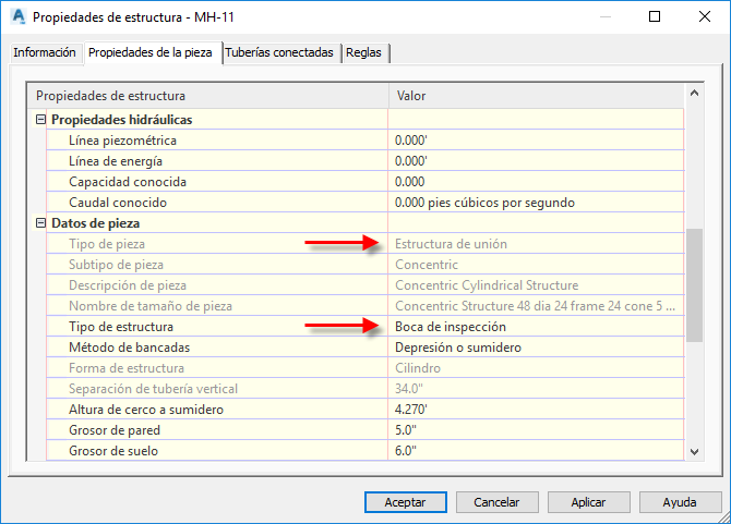

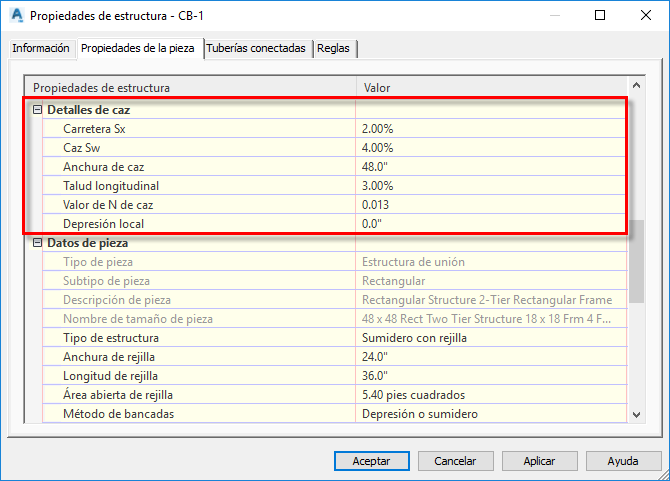

Asignación de parámetros para las piezas creadas con el Generador de piezas
Puede asignar los parámetros de piezas creadas con el Generador de piezas a los parámetros necesarios para el comando Analizar red de gravedad.
Mediante la asignación de los parámetros y su aplicación a las estructuras en redes de tuberías existentes, no necesitará especificar manualmente los valores cuando utilice el comando Analizar red de gravedad.
Para obtener más información, consulte Procedimiento para asignar parámetros de estructura de drenaje para el análisis de red de gravedad.
Nota: Las piezas creadas con el Editor de piezas de infraestructura ya tienen los parámetros necesarios para el comando Analizar red de gravedad y no requieran asignación.

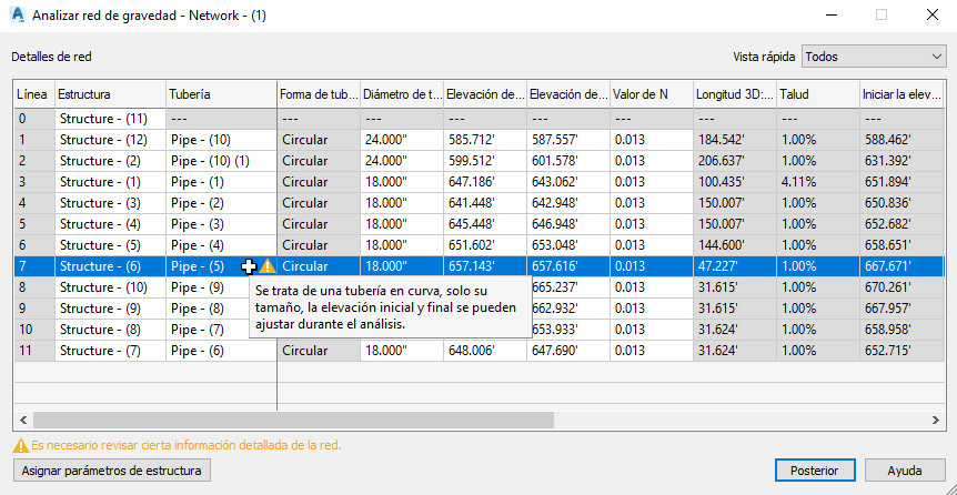

Información sobre los detalles de red
Utilice la página Detalles de red del cuadro de diálogo Analizar red de gravedad para revisar y cambiar la información sobre detalles de red que es relevante para los tipos de análisis seleccionados.
Si no se puede realizar el tipo de análisis que selecciona, aparecerá un mensaje de error debajo del botón Detalles de red, en la página General del cuadro de diálogo Analizar red de gravedad.
Si es necesario revisar alguna información detallada de la red, se mostrará un mensaje de advertencia debajo del botón Detalles de red en la página General.
Haga clic en el botón Detalles de red para abrir la página Detalles de red, donde puede revisar errores y advertencias, y cambie la configuración detallada de la red.
Para obtener más información, consulte la página Detalles de red (cuadro de diálogo Analizar red de gravedad).

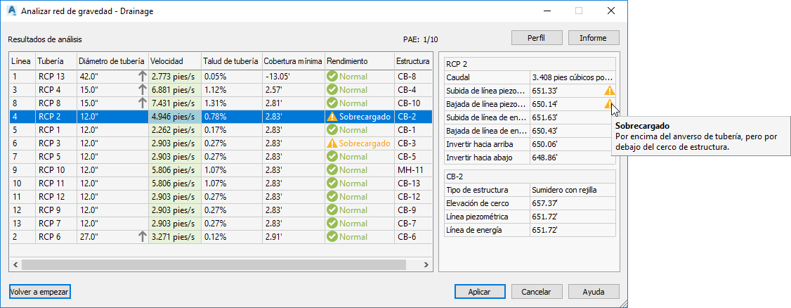

Resultados de análisis
Al hacer clic en el botón Analizar del cuadro de diálogo de Analizar red de gravedad, aparecerá la página Resultados.
Se muestran indicaciones visuales e información de herramientas para indicar los resultados del análisis.
Al seleccionar una fila en la tabla de resultados, el panel derecho muestra información detallada sobre la tubería y la estructura de la línea seleccionada.
Para obtener más información, consulte la página Resultados (cuadro de diálogo Analizar red de gravedad).
