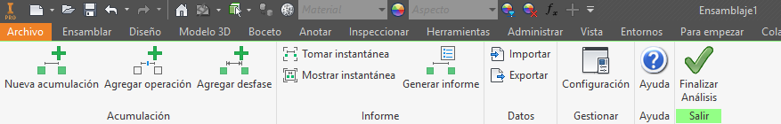

Para definir la Configuración de Análisis de tolerancia
Haga clic en Análisis de tolerancia en la ficha Entornos para acceder al entorno de Análisis de tolerancia. En la ficha Análisis de tolerancia, en el panel Administrar, haga clic en Configuración para abrir el cuadro de diálogo y especifique las Tolerancias predeterminadas correspondientes.

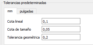

Especifica los valores predeterminados en los sistemas de medición métrico (SI) y norteamericano (USC). Si una pieza en el ensamblaje utiliza otra unidad de medida predeterminada, las tolerancias definidas para la unidad en el mismo sistema de medida que la unidad de la pieza se convierten al valor equivalente para esa pieza. Por ejemplo, si una de las piezas de la acumulación utiliza cm y la tolerancia predeterminada de la cota lineal en la ficha mm es 0,1, cualquier cota lineal definida en la pieza presenta una tolerancia predeterminada de 0,01 cm. Se recomienda permitir que Análisis de tolerancia utilice las unidades definidas en los archivos CAD para administrar automáticamente las diferencias de unidad en los modelos.
Se asumen tolerancias simétricas ± para las cotas lineales y de tamaño.

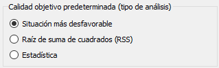

Calidad objetivo predeterminada (tipo de análisis)
Especifica el tipo predeterminado de análisis que se utiliza para cada nueva definición de acumulación. Se pueden cambiar las definiciones de acumulación una vez definidas, de modo que solo se debe cambiar este parámetro si suele realizar análisis RSS o Estadística más generales.

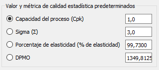

Valor y métrica de calidad estadística predeterminados
Especifica la calidad la métrica de uso más frecuente para los análisis estadísticos y el objetivo de calidad asociado. Puede cambiar este parámetro para cada acumulación que haya definido.

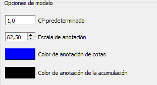

Opciones de modelo
Cp predeterminado establece el supuesto predeterminado que define las distribuciones estadísticas de cada una de las cotas de la acumulación.
Las demás entradas definen las propiedades de escala y color de las anotaciones de tolerancia y de las cotas utilizadas en el modelo y en los informes.
