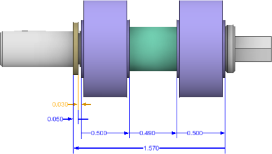

Cuando se diseña una pieza en un sistema CAD, esta es una representación perfecta de la pieza. En realidad, cuando fabrica una pieza existen ligeras diferencias en cada pieza. La finalidad del diseño de tolerancia es tener en cuenta la variación admisible en cada pieza para determinar si se cumplen los requisitos de ingeniería cuando se ensamblan las piezas.
Para determinar el grado de tolerancia permitido, se debe tener en cuenta la acumulación de variación de las cotas individuales. La variación de cotas en las piezas se combina para producir la variación en una distancia crucial, que normalmente se encuentra entre dos piezas distintas de un ensamblaje. Por cada distancia crítica debe determinar qué constituye un rango de valores aceptable dentro del cual el sistema sigue funcionando de la forma deseada.

Una acumulación de tolerancia 1D indica la distancia que se va a analizar; todas las cotas que contribuyen a la variación de distancia se aplican en la misma dirección lineal. Se tiene en cuenta variación lineal de las superficies de cualquier lado de la dirección de acumulación, la variación angular de las superficies con respecto a cada una de ellas. En algunos casos, los efectos de la variación angular se pasan por alto y el análisis se considera 1D. Sin embargo, cuando existen diferencias significativas en el tamaño de las superficies incluidas en la acumulación, la variación angular en superficies más pequeñas puede tener un mayor efecto en las aristas de las superficies de mayor tamaño. Si las superficies más grandes siguen la orientación de las superficies más pequeñas, se mueven hacia delante y hacia atrás en la dirección del análisis por más de lo que la simple traslación de las superficies permitiría. Análisis de tolerancia avisa cuando se detecta este u otros escenarios con efectos similares.
En un problema 1D, la sensibilidad de la distancia de acumulación general de cada cota que contribuye suele estar entre 1,0 o -1,0 para cotas estándar. Las sensibilidades para ajustar el tamaño de las cotas, por ejemplo, el diámetro o anchura, pueden ser 0,5 o -0,5.

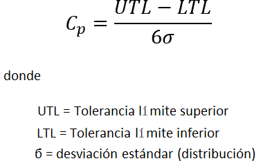

La desviación estándar calculada para la distribución normal de cada cota se calcula a partir de la fórmula siguiente para Cp:
La resolución de la desviación estándar da como resultado:
La hipótesis más común de Cp=1,0 radica en el supuesto de que el proceso de fabricación que sitúa las tolerancias definidas en desviaciones estándar de +/- 3 respecto al eje central de la zona de tolerancia, considerada la media, de modo que la probabilidad de que una pieza cumpla con los niveles de tolerancia necesarios es del 99,7 %. Para todos los análisis estadísticos, Análisis de tolerancia presupone que la fabricación se dirige al punto medio del rango de tolerancia, por lo que la media se considerará como el punto medio del rango de tolerancia.
