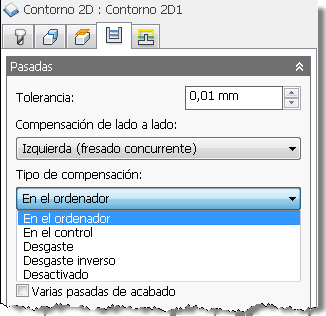

Acerca de la compensación del radio
Puede seleccionar el tipo de compensación realizada en el menú desplegable Tipo de compensación de la ficha Pasadas del cuadro de diálogo Contorno 2D.
Cambio del Tipo de compensación
