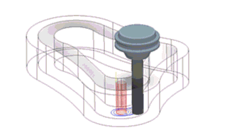

Contorno 2D
El contorno 2D permite mecanizar perfiles. El área de mecanizado se puede seleccionar desde aristas, bocetos o la cara de un sólido. Normalmente es una operación de acabado, pero el contorno se puede utilizar para realizar varios cortes.

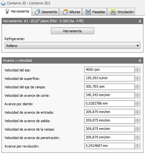

Parámetros de la ficha Herramienta
Refrigerante
Seleccione el tipo de refrigerante que se utiliza con la herramienta de mecanizado. No todos los tipos funcionan con todos los posprocesadores de máquina.
Avance y velocidad
Parámetros de corte del eje y velocidad de avance.

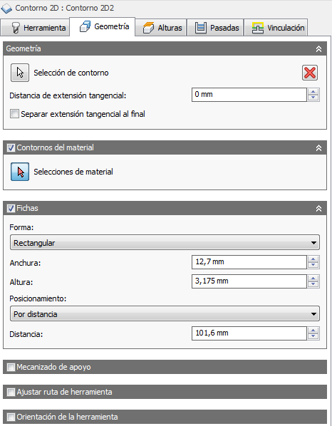

Parámetros de la ficha Geometría
Geometría
Seleccione una cara, una arista o un boceto para definir el contorno de mecanizado.
Selección de contorno
Seleccione una cara, una arista o un boceto para definir el contorno de mecanizado. Al seleccionar una cara, se crean trayectorias en todas las aristas. Utilice la selección de aristas para áreas con agujeros o cajeras en la cara. Al seleccionar el borde inferior, se establece automáticamente la referencia de la profundidad de corte. Para eliminar el exceso de material al utilizar varios cortes, active la opción Contornos del material que se muestra a continuación. La ruta de herramienta se calculará entre el contorno seleccionado y el área de material exterior.
Selección de borde exterior
Selección de borde interior
Distancia de extensión tangencial
Se utiliza en los contornos abiertos para extender el inicio y el final de la cadena seleccionada o de varias cadenas. De esta forma, se crea una extensión lineal de tangente según el ángulo de los puntos iniciales y finales. Esta es una extensión de la geometría seleccionada.
  1. Sin extensión
  2. Extensión de 12 mm
  3. Pasada única: gran extensión
  4. Varias pasadas de acabado establecidas en 2
Si la distancia de extensión provoca un solapamiento de una sola cadena, la intersección se recortará en un contorno cerrado.
Nota: Puede utilizar la opción de contornos del material para forzar la ruta de herramienta más allá del material definido o de un contorno seleccionado. Excelente para formas irregulares. Para una extensión adicional a la ruta de herramienta, vaya a la ficha "Pasadas" y utilice la opción "Fragmento de distancia de extensión de tangencial"
Separar extensión tangencial al final
Active esta opción para introducir un valor de longitud de extensión final distinto.
Distancia de extensión tangencial final
Especifica la distancia para extender la posición final.
Extensión inicial de 16 mm y Extensión final de 5 mm
Si está activada, se calcula la ruta de herramienta para considerar el material definido o un contorno seleccionado. Seleccione un contorno de boceto o arista. La ruta de herramienta se iniciará fuera del contorno seleccionado. Esto permite crear una ruta de herramienta que se ajuste bien al contorno de la pieza.
En este ejemplo, se selecciona una sola arista para un contorno (línea azul junto a la flecha roja) y se definen pasadas de desbaste adicionales. Los contornos del material extienden la ruta de herramienta para limpiar las aristas del área de material que se ha seleccionado. También puede limitar el número de pasadas de desbaste dentro de esa área.
El material de la configuración del trabajo se muestra en amarillo
El contorno de arista que se ha seleccionado se muestra en amarillo
Fichas
Puede añadir fichas a la ruta de herramienta Contorno 2D para sostener con firmeza la pieza de trabajo mientras se mecaniza todo el material restante. Las fichas son muy útiles al cortar material de madera o de plástico fino con enrutadores 2D.
Lengüetas rectangulares
Lengüetas triangulares
Mecanizado de apoyo
Limita la operación para eliminar solo el material que una herramienta u operación anterior no ha podido eliminar.
Mecanizado de apoyo activado
Mecanizado de apoyo desactivado
Diámetro de la herramienta:
Especifica el diámetro de la herramienta del material de apoyo.
Radio de esquina:
Especifica el radio de esquina de la herramienta de material de apoyo.
Orientación de la herramienta
Especifica cómo se determina la orientación de la herramienta mediante una combinación de opciones de origen y orientación de la tríada.
El menú desplegable Orientación proporciona las siguientes opciones para definir la orientación de los ejes X, Y, Z de la tríada:
El menú desplegable Origen ofrece las siguientes opciones para ubicar el origen de la tríada:

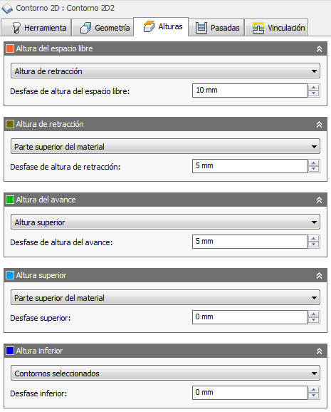

Parámetros de la ficha Alturas
Altura del espacio libre
La altura del espacio libre es la primera altura a la que herramienta se desplaza en su camino hacia el principio de la ruta de herramienta.
Desfase de altura del espacio libre:
El Desfase de altura del espacio libre se aplica y guarda relación con la selección de Altura del espacio libre en la lista desplegable anterior.
Altura de retracción
La Altura de retracción define la altura a la que la herramienta se desplaza antes de la siguiente pasada de corte. La Altura de retracción debería definirse por encima de la Altura del avance y Superior. La Altura de retracción se utiliza junto con el desfase posterior para establecer la altura.
Desfase de altura de retracción:
El Desfase de altura de retracción se aplica y es relativo a la selección de Altura de retracción en la lista desplegable anterior.
Altura del avance
La altura de avance define la altura a la que se dirige la herramienta antes de cambiar a la velocidad de avance/penetración para introducir la pieza. La altura del avance debería definirse por encima de la Parte superior. Una operación de taladrado utiliza esta altura como la altura del avance inicial y la altura de retracción de picoteo. La altura del avance se utiliza junto con el desfase posterior para establecer la altura.
Altura del avance
Desfase de altura del avance:
El Desfase de altura del avance se aplica y guarda relación con la selección de Altura del avance en la lista desplegable anterior.
Altura superior
La Altura superior define la altura que describe la parte superior del corte. La Altura superior debería definirse por encima de la Parte inferior. La Altura superior se utiliza junto con el desfase posterior para establecer la altura.
Altura superior
Desfase superior:
El Desfase superior se aplica y guarda relación con la selección de Altura superior en la lista desplegable anterior.
Altura inferior
La Altura inferior determina la altura/profundidad del mecanizado final y la menor profundidad a la que la herramienta desciende en el material. La Altura inferior debería definirse por debajo de la Superior. La Altura inferior se utiliza junto con el desfase posterior para establecer la altura.
Altura inferior
Desfase inferior:
El Desfase inferior se aplica y guarda relación con la selección de Altura inferior en la lista desplegable anterior.

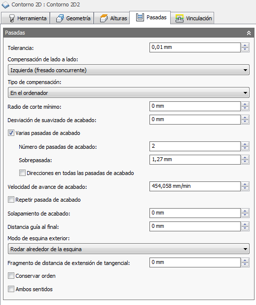

Parámetros de la ficha Pasadas
Tolerancia:
Tolerancia utilizada al linealizar geometría como, por ejemplo, splines y elipses. La tolerancia se toma como la distancia de cuerda máxima.
Tolerancia libre 0,100
Tolerancia reducida 0,001
El movimiento de contorneo de la máquina CNC se controla mediante los comandos G1 de línea y G2/G3 de arco. Para que esto sea posible, CAM linealiza las rutas de herramienta de spline y superficie para acercarlas, y crea muchos segmentos de línea cortos para aproximarse a la forma deseada. La precisión con que la ruta de herramienta se ajusta a la forma deseada depende en gran medida del número de líneas utilizado. El uso de más líneas proporciona una ruta de herramienta más aproximada a la forma nominal de la spline o superficie.
Insuficiencia de datos
Siempre es tentador usar tolerancias muy ajustadas, pero existen compensaciones, tales como tiempos de cálculo de ruta de herramienta más prolongados, archivos de código G de gran tamaño y movimientos de línea muy cortos. Las dos primeras no suponen un gran problema, ya que Autodesk HSM realiza el cálculo muy rápido y los controles más modernos tienen 1 MB de RAM como mínimo. Sin embargo, los movimientos de línea cortos, en combinación con velocidades de avance altas, pueden causar un fenómeno que se conoce como "insuficiencia de datos".
La insuficiencia de datos se produce cuando el control se satura con datos que no puede mantener. Los controles de CNC solo pueden procesar un número finito de líneas de código (bloques) por segundo. Es posible que la cantidad sea de tan solo 40 bloques/segundo en máquinas antiguas y de 1000 bloques/segundo o más en máquinas más modernas, como el control Haas Automation. Los movimientos de línea cortos y las velocidades de avance altas pueden forzar una velocidad de procesamiento superior a la que el control puede gestionar. Si esto sucede, la máquina debe detenerse después de cada movimiento y esperar al siguiente servomando desde el control.
Compensación de lado a lado:
Este parámetro determina el lado de la ruta de herramienta desde el cual está desfasado el centro de la herramienta. Elija entre la compensación de lado a lado Izquierda (fresado concurrente) o la compensación de lado a lado Derecha (fresado convencional).
Fresado concurrente
Fresado convencional
El fresado concurrente se puede entender como el cortador que ''gira a lo largo'' de la superficie que corta. Generalmente, esto ofrece un mejor acabado en la mayoría de metales, pero requiere una buena rigidez de la máquina. Con este método, las virutas comienzan con el espesor máximo y se hacen más delgadas hacia el final del corte, lo que significa más calor en la viruta y menos en la pieza.
Con fresado convencional, el cortador ''rotar y se aleja'' de la superficie que corta. Este es el método más habitual que se utiliza con máquinas manuales o menos rígidas. Tiene algunas ventajas, e incluso puede proporcionar un mejor acabado al mecanizar ciertos materiales, incluidas algunas maderas.
Tipo de compensación:
Especifica el tipo de compensación.
Nota: El control de compensación (incluidas las opciones Desgaste y Desgaste inverso) solo se realiza en las pasadas de acabado.
Tolerancia de radio de compensación:
Este parámetro especifica un rango de diámetros de herramienta que se puede utilizar de forma segura, en lugar de usar solo la herramienta seleccionada para la operación.
El rango permitido de radios de herramienta va del radio de herramienta seleccionado hasta el otro radio de herramienta seleccionado, más la tolerancia especificada.
Crear esquinas pronunciadas
Especifica que deben forzarse las esquinas pronunciadas.
Precaución: El uso de una herramienta más pequeña en la máquina puede causar una gubia al utilizar esta operación.
Desviación de suavizado de acabado:
Cantidad máxima de suavizado aplicada a las pasadas de acabado. Utilice este parámetro para evitar esquinas pronunciadas en la ruta de herramienta. Al definir este parámetro, se deja más material del solicitado en las esquinas del contorno.
Active esta opción para realizar varias pasadas de acabado.
Número de pasadas de acabado:
Especifica el número de pasadas de acabado.
Mostrado con tres pasadas de acabado
Sobrepasada:
Distancia máxima entre las pasadas de acabado.
Direcciones en todas las pasadas de acabado
Fuerza la entrada y salida completa en cada pasada de acabado.
Activadas
Desactivada
Nota: Los parámetros del cabezal se definen en la ficha Vinculación.
Velocidad de avance de acabado:
Velocidad de avance utilizada para la pasada de acabado final.
Repetir pasada de acabado
Active esta opción para realizar la última pasada de acabado dos veces y eliminar el material que ha quedado debida a la flexión de la herramienta.
Solapamiento de acabado:
El solapamiento de acabado es la distancia que la herramienta recorre más allá del punto de entrada antes de salir. La especificación de un solapamiento de acabado garantiza que el material del punto de entrada se limpie correctamente.
Sin solapamiento de acabado
Solapamiento de acabado de 0,25"
Nota: El solapamiento de acabado sigue el contorno seleccionado, por lo que es seguro especificar un solapamiento amplio.
Distancia guía al final:
Especifica que la distancia de la velocidad de avance de salida comienza antes del final de la geometría seleccionada.
A 0"
A 0,5"
Nota: Esta opción se utiliza cuando se desea cambiar la velocidad de avance antes de entrar en el final del corte.

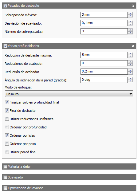

Pasadas de desbaste
Active esta opción para realizar pasadas de desbaste.
Sobrepasada máxima:
Especifica la sobrepasada máxima.
Radio de corte mínimo:
Con Radio de corte mínimo definido
Con Radio de corte mínimo definido: se evitan las esquinas pronunciadas de la ruta de herramienta, lo que minimiza el retemblado en la herramienta en las piezas finalizadas.
Sin Radio de corte mínimo definido
Sin Radio de corte mínimo definido: la ruta de herramienta intenta eliminar material de cualquier lugar que la herramienta seleccionada pueda alcanzar. Esta acción produce esquinas pronunciadas en la ruta de herramienta, lo que a menudo provoca retemblado en la pieza mecanizada.
Nota: Al definir este parámetro, se deja más material en las esquinas internas, lo que requiere operaciones de mecanizado de apoyo posteriores con una herramienta de menor tamaño.
Desviación de suavizado:
Cantidad máxima de suavizado aplicada a las pasadas de desbaste. Utilice este parámetro para evitar esquinas pronunciadas en la ruta de herramienta.
Número de sobrepasadas:
Número de pasos de desbaste.
Varias profundidades
Especifica que se deben tomar varias profundidades.
Con cortes de varias profundidades
Sin cortes de varias profundidades
Nota: Las estrategias de limpieza adaptativa permiten cortes de profundidades mucho más agresivas que las cajeras 2D predecesoras.
Reducción de desbaste máxima:
Especifica la reducción máxima entre los niveles Z para el desbaste.
Reducción máxima: se muestra sin reducciones de acabado
Nota: Las reducciones de nivel Z secuenciales se realizan en el valor de Reducción máxima. La reducción de Desbaste final toma el material restante una vez que este es menor que el valor de Reducción máxima.
Reducciones de acabado:
Número de pasadas de acabado con la parte inferior de la herramienta.
Reducción de acabado:
Tamaño de cada reducción en las pasadas de acabado.
Ángulo de inclinación de la pared (grados):
Especifica el ángulo de inclinación de las paredes.
La definición de un ángulo de inclinación se puede utilizar para mecanizar operaciones con una estrategia 2D que, de otro modo, requeriría una estrategia 3D.
Nota: El ángulo de inclinación NO se rige por la geometría del modelo, por lo que un error al introducir el ángulo de inclinación podría afectar a la pieza mecanizada finalizada.
Ángulo de inclinación a 0 grados
Ángulo de inclinación a 45 grados
Selección de geometría
Selección inferior
Selección superior
Nota: Al utilizar un ángulo de inclinación con la estrategia Limpieza adaptativa, la geometría debe estar seleccionada en la parte superior de la cajera.
Finalizar solo en profundidad final
Realice pasadas de acabado solo en la profundidad final para evitar dejar marcas en las paredes.
Desactivada
Activadas
Final de desbaste
Active esta opción para aplicar una reducción de acabado para cada pasada de desbaste/acabado al realizar varias profundidades con una o varias reducciones de acabado.
Utilizar reducciones uniformes
Active esta opción para crear distancias iguales entre las pasadas de mecanizado.
Ejemplo: supongamos que está mecanizando un perfil con una profundidad de 23 mm y una reducción máxima = 10 mm.
Ordenar por profundidad
Especifica que las pasadas deben ordenarse de manera descendente.
Desactivada
Activadas
Ordenar por islas
Especifica en qué orden se realizan los cortes de profundidad cuando existen varios perfiles.
Desactivada
Desactivado: los cortes de profundidad se ordenan por profundidad.
Activadas
Activado: los cortes de profundidad se ordenan por perfil.
Nota: La ordenación de cortes por isla minimiza el número de movimientos rápidos.
Ordenar por paso
Si esta opción está activada, todos los pasos de desbaste y acabado se mecanizan hasta la profundidad completa antes de pasar al siguiente paso.
Desactivada
Activadas
Utilizar pared fina
Al fresar operaciones de pieza con grosores de pared comparables al material de chapa, o incluso más finas, el material está sujeto a las fuerzas que genera la eliminación de metal. Esto puede dar como resultado una estructura delicada de paredes finas que se desplaza relativa a la herramienta, lo que dificulta mantener la precisión dimensional y proporcionar el acabado de superficie especificado.
Esta opción se puede utilizar para garantizar que ambos lados de una pared fina se mecanicen al mismo tiempo, reduciendo así la vibración y el retemblado.
Anchura de pared fina:
Anchura de las paredes que deben considerarse paredes finas.
Cualquier pared con esta anchura (o más fina) se mecaniza por ambos lados al mismo tiempo para reducir la vibración y el retamblado.
Chaflán
Esta opción solo está disponible si se selecciona una herramienta de chaflán. Permite parámetros adicionales para achaflanar una arista recta o un chaflán modelado en la pieza.
Consejos para la selección de geometría:
Esquinas pronunciadas
Esquinas pronunciadas: seleccione la esquina pronunciada y defina el tamaño del chaflán mediante el parámetro Anchura del chaflán.
Aristas achaflanadas
Aristas achaflanadas: seleccione la arista inferior del chaflán modelado. La anchura del chaflán se calcula automáticamente.
Nota: Todas las aristas seleccionadas deben ser del mismo tipo. Seleccione una arista recta sin achaflanar o la arista inferior de una cara achaflanada. Si ambos tipos de aristas están seleccionados, las aristas con chaflanes modelados acabarán teniendo chaflanes con el doble del tamaño que deberían tener.
Anchura del chaflán:
Cantidad para ajustar el tamaño del chaflán.
Anchura del chaflán añadida a arista recta
  • Para las selecciones de aristas rectas, es la anchura final del chaflán
  • Para las selecciones de aristas achaflanadas, puede añadir anchura de desfase extra a un chaflán modelado. Similar al uso de material a dejar
Desfase de la punta del chaflán:
La cantidad que se extenderá la punta de la herramienta más allá de la arista del chaflán.
Material a dejar
Positivo
Material a dejar positivo: la cantidad de material que queda después de una operación que se va a eliminar mediante operaciones de desbaste o acabado posteriores. Para las operaciones de desbaste, se deja una pequeña cantidad de material por defecto.
Ninguno
Ningún material a dejar: se elimina todo el material sobrante hasta la geometría seleccionada.
Negativo
Material a dejar negativo: se elimina todo el material que supera la superficie o el contorno de la pieza. Esta técnica se suele usar en el mecanizado de electrodos para permitir un explosor o para cumplir los requisitos de tolerancia de una pieza.
Material radial (pared) a dejar
El parámetro de Material radial a dejar controla la cantidad de material que se debe dejar en la dirección radial (perpendicular al eje de la herramienta), es decir, en el lado de la herramienta.
Material radial y axial a dejar
La especificación de un valor de material radial a dejar positivo provoca que quede material en las paredes verticales y áreas empinadas de la pieza.
Para las superficies que no son exactamente verticales, Autodesk HSM interpola entre los valores de material axial (planta) y radial a dejar, de modo que el material que queda en la dirección radial de estas superficies puede ser diferente del valor especificado, en función de la inclinación de la superficie y el valor de material axial a dejar.
Si se cambia el material radial a dejar, el material axial a dejar se define automáticamente en la misma cantidad, a menos que se introduzca manualmente el valor de material axial a dejar.
Para las operaciones de acabado, el valor por defecto es 0 mm (0 pulg.), es decir, no se deja material.
Para las operaciones de desbaste, se deja una pequeña cantidad de material por defecto, que se puede eliminar posteriormente mediante una o varias operaciones de acabado.
Si se utiliza un valor de material a dejar negativo, la operación de mecanizado elimina material más allá de la forma del modelo. Esta opción se puede utilizar para mecanizar electrodos con un explosor, donde el tamaño del explosor sea igual al valor de material a dejar negativo.
Ambos valores de material radial y axial a dejar pueden ser números negativos. No obstante, el material radial a dejar negativo debe ser inferior al radio de la herramienta.
Cuando se utiliza un cortador de bola o de radio con un valor de material a dejar negativo mayor que el radio de esquina, el valor de material axial a dejar negativo debe ser menor o igual que el radio de esquina.
Material axial (planta) a dejar
El parámetro Material axial a dejar controla la cantidad de material que se deja en la dirección axial (a lo largo del eje Z), es decir, al final de la herramienta.
La especificación de un valor de material axial positivo provoca que quede material en las áreas superficiales de la pieza.
Para las superficies que no son exactamente horizontales, Autodesk HSM interpola entre los valores de material axial y radial (pared) a dejar, de modo que el material que queda en la dirección axial de estas superficies puede ser diferente del valor especificado, en función de la inclinación de la superficie y el valor de material radial a dejar.
Ambos valores de material radial y axial a dejar pueden ser números negativos. No obstante, cuando se utiliza un cortador de bola o de radio con un valor de material a dejar negativo mayor que el radio de esquina, el valor de material axial a dejar negativo debe ser menor o igual que el radio de esquina.
Suavizado
Suaviza la ruta de herramienta mediante la eliminación de los puntos excesivos y los arcos accesorios cuando es posible dentro de la tolerancia de filtrado especificada.
Suavizado desactivado
Suavizado activado
El suavizado se utiliza para reducir el tamaño del código sin que ello afecte a la precisión. El suavizado sustituye líneas colineales por una línea y arcos tangentes para reemplazar varias líneas en áreas curvas.
Los efectos del suavizado pueden ser considerables. El tamaño del archivo de código G se puede reducir un 50 % o más. La máquina funcionará de forma más rápida y constante, y mejorará el acabado de la superficie. La cantidad de reducción de código depende de cómo la ruta de herramienta se preste al suavizado. Las rutas de herramienta situadas principalmente en un plano principal (XY, XZ, YZ), como las rutas paralelas, se filtran bien. Las otras, como las de festoneado 3D, se reducen menos.
Tolerancia de suavizado:
Especifica la tolerancia de filtro de suavizado.
El suavizado funciona mejor cuando la Tolerancia (la precisión con la que se genera la ruta linealizada original) es igual o mayor que la Tolerancia de suavizado (accesorio de arco de línea).
Nota: La tolerancia total, o la distancia que la ruta de herramienta puede desviarse de la forma de superficie o spline ideal, es la suma de la Tolerancia de corte y la Tolerancia de suavizado. Por ejemplo, si se define una Tolerancia de corte de 0,0004 y una Tolerancia de suavizado de 0,0004, la ruta de herramienta puede variar con respecto a la superficie o spline original hasta 0,0008 de la ruta ideal.
Optimización del avance
Especifica que el avance debería reducirse en las esquinas.
Cambio direccional máximo:
Especifica el cambio angular máximo permitido antes de la reducción de la velocidad de avance.
Radio de avance reducido:
Especifica el radio mínimo permitido antes de la reducción del avance.
Distancia de avance reducida:
Especifica la distancia de reducción del avance antes de una esquina.
Velocidad de avance reducida:
Especifica la velocidad de avance reducida que se va a utilizar en las esquinas.
Solo las esquinas interiores
Actívela para solo reducir la velocidad de avance en las esquinas interiores.

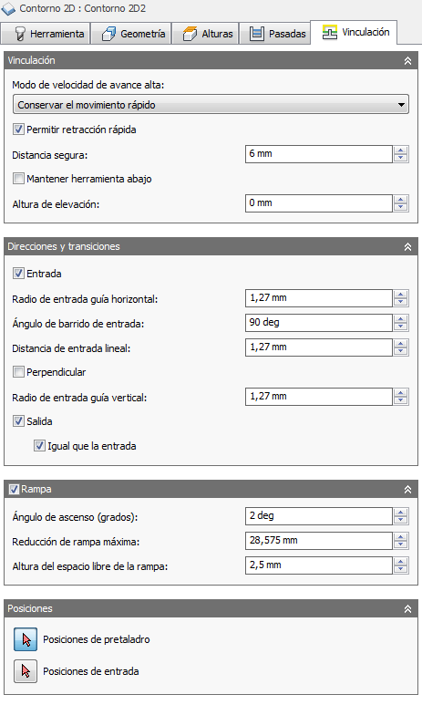

Parámetros de la ficha Vinculación
Modo de velocidad de avance alta:
Especifica cuando los movimientos rápidos deben generarse como rápidos verdaderos (G0) y cuando deben generarse como movimientos de velocidad de avance alta (G1).
Normalmente, este parámetro está definido para evitar colisiones en movimientos rápidos en las máquinas que realizan movimientos de "pata de perro" a una velocidad alta.
Velocidad de avance alta:
Velocidad de avance de los movimientos rápidos que se generan como G1 en lugar de como G0.
Permitir retracción rápida
Si esta opción está activada, las retracciones se realizan como movimientos rápidos (G0). Desactivar para forzar las retracciones a la velocidad de avance de salida.
Distancia segura:
Distancia mínima entre la herramienta y las superficies de la pieza durante los movimientos de retracción. La distancia se mide después de aplicar el material a dejar, de modo que si se utiliza un valor de material a dejar negativo, deberán tomarse precauciones para garantizar que la distancia segura sea suficiente para evitar colisiones.
Mantener herramienta abajo
Si esta opción está activada, la estrategia evita la retracción cuando la distancia hasta la siguiente área está por debajo de la distancia de suspensión especificada.
Distancia de suspensión máxima:
Especifica la distancia máxima permitida para los movimientos de suspensión.
Distancia de suspensión máxima de 1"
Distancia de suspensión máxima de 2"
Altura de elevación:
Especifica la distancia de elevación durante los movimientos de reubicación.
Altura de elevación 0
Altura de elevación 0,1 pulg
Entrada
Active esta opción para generar una entrada.
Entrada
Radio de entrada guía horizontal:
Especifica el radio de movimientos de entrada horizontales.
Ángulo de barrido de entrada:
Especifica el barrido del arco de entrada.
Ángulo de barrido a 90 grados
Ángulo de barrido a 45 grados
Distancia de entrada lineal:
Especifica la longitud del movimiento de entrada lineal para el que debe activarse la compensación de radio en el controlador.
Perpendicular
Reemplaza las extensiones tangenciales de los arcos de entrada/salida por un movimiento perpendicular al arco.
Mostrado con entrada/salida perpendicular
Ejemplo: un taladro con arcos guía lo más grandes posible (cuanto mayor es el arco menos riesgo de marca de parada del seguidor), y donde una dirección lineal tangente no sea posible porque se extendería por el lado del taladro.
Radio de entrada guía vertical:
Radio del arco vertical que suaviza el movimiento de entrada a medida que avanza hasta la propia ruta de herramienta.
Salida
Active esta opción para generar una salida.
Salida
Igual que la entrada
Especifica que la definición de salida debe ser idéntica a la definición de guía entrada.
Distancia de salida lineal:
Especifica la longitud del movimiento de salida lineal para el que debe desactivarse la compensación de radio en el controlador.
Radio de salida guía horizontal:
Especifica el radio de los movimientos de salida horizontales.
Radio de salida horizontal
Radio de salida guía vertical:
Especifica el radio de salida vertical.
Radio de salida vertical
Ángulo de barrido de salida:
Especifica el barrido del arco de salida.
Perpendicular
Rampa
Active las rampas.
Mostrado con un ángulo de ascenso de 15 grados
Ángulo de ascenso (grados)
Especifica el ángulo de ascenso máximo de la hélice durante el corte.
Reducción de rampa máxima:
Especifica la reducción máxima por revolución en el perfil de ascenso. Este parámetro permite restringir la carga de la herramienta al realizar cortes de anchura completa durante el ascenso.
Altura del espacio libre de la rampa
La altura por encima del material donde la hélice inicia su rampa.
Posiciones de pretaladro
Seleccione puntos donde se hayan taladrado agujeros para proporcionar espacio libre para que el cortador entre en el material.
Posiciones de entrada
Seleccione la geometría cercana a la ubicación en la que desea insertar la herramienta.
