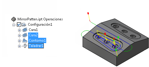

  1. Comience por crear las operaciones para un solo elemento o la pieza donde desee crear el patrón.

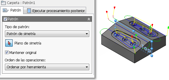

  2. Añada las operaciones a una nueva carpeta Navegador de CAM haciendo clic con el botón derecho y seleccionando Añadir a nuevo patrón en el menú contextual emergente.
  3. Aparece el cuadro de diálogo de la operación Patrón. Seleccione Patrón de simetría en el menú desplegable Tipo de patrón:.
  4. Haga clic en el botón Plano de simetría y seleccione el plano de simetría a través de la pieza o el Navegador de modelo de Inventor.
  5. Por último, en el menú desplegable Orden de las operaciones:, elija si el patrón debería reordenar las operaciones en función de la herramienta u operación, o bien mantener el orden de las operaciones dentro del patrón.
