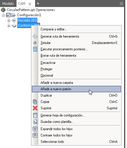

Para crear un nuevo patrón de ruta de herramienta, primero debe seleccionar las operaciones que duplicar o de las cuales crear el patrón desde el Navegador de CAM y, a continuación, hacer clic con el botón derecho y seleccionar Añadir a nuevo patrón en el menú contextual emergente.
Selección de Añadir a nuevo patrón
De esta forma, se crea una carpeta que contiene las operaciones seleccionadas y, a continuación, se crea el patrón en dicha carpeta.

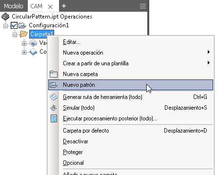

Por el contrario, si ya dispone de las operaciones de las que desea crear el patrón en una carpeta, puede hacer clic con el botón derecho en la carpeta y elegir Nuevo patrón.
Adición de un patrón a una carpeta existente

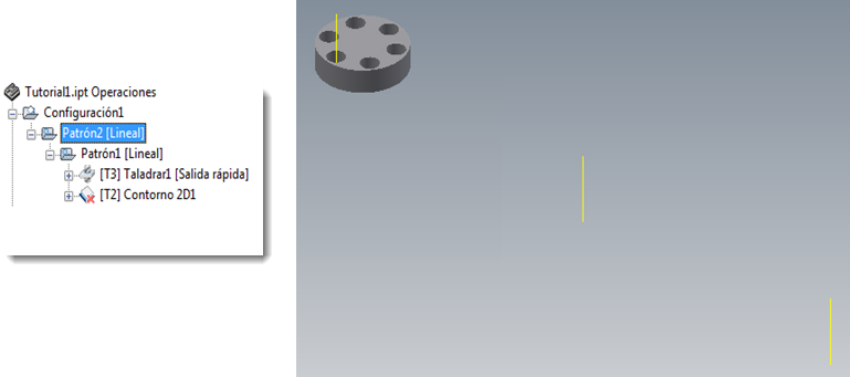

Anidamiento y vista preliminar de patrones
Se pueden anidar patrones colocándolos en otras carpetas de patrones. Sin embargo, tenga en cuenta las siguientes limitaciones al previsualizar un patrón:
  1. Solo se muestra la primera operación en la vista preliminar de un patrón compuesto por varias operaciones.
  2. Al obtener una vista preliminar de los patrones anidados, solo se muestra una vista preliminar del patrón superior con la primera operación.
En el ejemplo que se muestra a continuación, Pattern2 (un patrón circular) está anidado dentro de Pattern1 (un patrón lineal), pero no se ve en la vista preliminar de Pattern1. Observe también que Drill1 solo se muestra como parte del patrón lineal.

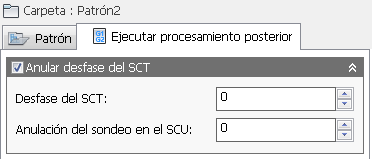

Sobreescritura del desfase del SCT
Independientemente del tipo de patrón y antes de finalizar la operación de patrón, haga clic en la ficha Ejecutar procesamiento posterior del cuadro de diálogo Operación para acceder a la casilla de verificación Anular desfase del SCT.
Al activar esta casilla de verificación e introducir el número de desfase del SCT, se anula el desfase del SCT definido en la configuración para todas las rutas de herramienta dentro de la carpeta de patrón.
